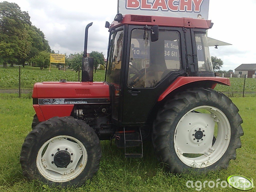

slawek3220 676 Opublikowano 1 Lipca 2011 fajny traktorek, ile sobie go cenią, czym się różni seria xl od xk Odnośnik do komentarza https://www.agrofoto.pl/forum/gallery/image/297622-case-885-xk/#findComment-719223
ovi 244 Opublikowano 1 Lipca 2011 przepraszam za pomyłke to xl ciągnik jest z 1989 roku podobno 80km silnik perkinsa i kabina w idealnym stanie przebieg 6500mtg a cena 31tys czy to dużo? Odnośnik do komentarza https://www.agrofoto.pl/forum/gallery/image/297622-case-885-xk/#findComment-719246
slawek3220 676 Opublikowano 1 Lipca 2011 cena nie jest zła, silnik perkinsa czyli jest oszczędny, ja jak będę kupował większy ciągnik to też będzie to taki case 80 km lub 90 km Odnośnik do komentarza https://www.agrofoto.pl/forum/gallery/image/297622-case-885-xk/#findComment-719269
jaco512 1464 Opublikowano 1 Lipca 2011 Cena jest ok, możesz jeszcze coś utargować na opony z przodu. Silnik jest produkcji Case,a nie Perkins. Sprzedawca albo słabo się zna lub wkręca ciebie. Ciekawy ciągnik, warto posprawdzać czy wszystko działa jak należy, żeby nie było potem niespodzianek. Odnośnik do komentarza https://www.agrofoto.pl/forum/gallery/image/297622-case-885-xk/#findComment-719288
slawek3220 676 Opublikowano 1 Lipca 2011 akurat te modele miały silnik perkinsa Odnośnik do komentarza https://www.agrofoto.pl/forum/gallery/image/297622-case-885-xk/#findComment-719303
ovi 244 Opublikowano 1 Lipca 2011 sprzedawca twierdzi że to silnik z massey fergusona ,wymienione wszystkie płyny oleje i filtry (filtry produkci polskiej) elektryka działa w 100% bez żadnej elektroniki(na plus) Odnośnik do komentarza https://www.agrofoto.pl/forum/gallery/image/297622-case-885-xk/#findComment-719321
jack83 41 Opublikowano 1 Lipca 2011 napewno nie perkins. Odnośnik do komentarza https://www.agrofoto.pl/forum/gallery/image/297622-case-885-xk/#findComment-719322
rafix255 39 Opublikowano 1 Lipca 2011 na tys proc nie perkins. ja ogładałem case 895 83km (sprawdzałem na konedata) tez mozesz sprawdzic sobie tego traktora na tej stronie i silniki sa CASE. fajny cena w maire ok itp i miłe dla oka zgrabne. dobrze sprawdz skrzynie przy kierownicy bo jak w tym co ogłądałem to wyskakiwało i to przesadziło ze dalismy sobie spokój. ten tez ma napewno 2 walki i sprawdz ich stan predkosc zeby nie bylo niespodzianek. pozdrawiam. a i widac ze malowany byl. i targuj ile wlezie :lol: :lol: :lol: :lol: :lol: :lol: :lol: :lol: Odnośnik do komentarza https://www.agrofoto.pl/forum/gallery/image/297622-case-885-xk/#findComment-719394
ovi 244 Opublikowano 1 Lipca 2011 malowane byly tylko lewe dzwi i tylnd błotnikh a tak poza tym to suchy i czysty Odnośnik do komentarza https://www.agrofoto.pl/forum/gallery/image/297622-case-885-xk/#findComment-719438
jaco512 1464 Opublikowano 1 Lipca 2011 Wracając do silnika, to stawiam skrzynkę "ognistej wody" jeśli znajdziesz na nim tabliczkę z napisem Perkins. W tym modelu jest silnik D-268 o pojemności 4392cm3 montowany w Doncaster w Wlk. Brytanii w fabryce Case. http://www.tractordata.com/farm-tractors/001/1/5/1156-caseih-885.html Jak wyszło z tym ciągnikiem? Ciekaw jestem czy inni przedstawią jakieś dowody nt. perkinsa, bo tajemniczo milczą. Odnośnik do komentarza https://www.agrofoto.pl/forum/gallery/image/297622-case-885-xk/#findComment-719454
