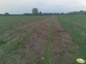

dlaczego ta kukurydza jest fioletowa? dodam jeszcze ze zmarzła
marekgizio 4 Opublikowano 3 Czerwca 2011 Siałeś fosforan w aplikatorze? Odnośnik do komentarza https://www.agrofoto.pl/forum/gallery/image/292878-kukurydza/#findComment-702502
bialy2005 585 Opublikowano 3 Czerwca 2011 brak fosforu. ja niby saiłęm NPK dozownikiem w ilosci 450kg/ha i w odmianie blask jest oki natomiast subito tez coniektóre roslinki pokazuja fioet. ale nei jest najgorzej. podobno ten npk miał byc mieszany na fosforanie ale to z bialchemu i ruski fosforan to rózne badziewie to mogło byc. Odnośnik do komentarza https://www.agrofoto.pl/forum/gallery/image/292878-kukurydza/#findComment-702524
atomik 148 Opublikowano 3 Czerwca 2011 zbyt zimno i upośledzone pobieranie potasu i fosforu albo brak go w glebie Odnośnik do komentarza https://www.agrofoto.pl/forum/gallery/image/292878-kukurydza/#findComment-702583
bercikoo 0 Opublikowano 4 Czerwca 2011 Fosforu nasiałem bardzo duzo i jeszcze pognoiłem Odnośnik do komentarza https://www.agrofoto.pl/forum/gallery/image/292878-kukurydza/#findComment-702620
marekgizio 4 Opublikowano 4 Czerwca 2011 Czyli ile posiałeś? W aplikatorze czy nie? Odnośnik do komentarza https://www.agrofoto.pl/forum/gallery/image/292878-kukurydza/#findComment-702624
Gość kapera123 Opublikowano 4 Czerwca 2011 prysnij odrzywka z duza zawartoscia fosforu Odnośnik do komentarza https://www.agrofoto.pl/forum/gallery/image/292878-kukurydza/#findComment-702707
kobra89 72 Opublikowano 5 Czerwca 2011 U mnie to samo Glejt i Reduta bardzo wrazliwe na brak fosforu natomiast Pioneer jest luks. Tez pryskalem odzywką niedawno z samym fosforem, Ekolist P, chyba 35%P ma, zobaczymy daje tydzien i znowu będe dokarmiał. NPK na pole nie żałowałem chyba z 400 czy 450 na ha ale co zrobic z wiosny zimno było i teraz mam miedzy innymi skutki. Odnośnik do komentarza https://www.agrofoto.pl/forum/gallery/image/292878-kukurydza/#findComment-703237
