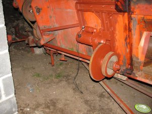

Cofanie chederu Bizon Rekord
Zamontowałem do mojego kombajnu mechanizm cofania, który składa się z rozrusznika 24V i wieńca od c-360. Po zeszło rocznych żniwach mamy dość targania się z chederem teraz będzie jak w mercedesie :lol:
farmermf - wlasnie o to chodzi. Normalnie to silnik napedza mlocarnie a ta herer i wszystko chodzi 'w prawo'. Jak odwrocisz sytuacje i heder napedza (tak jak tu) to jak chcesz odetkac kombajn, krecac samym hederem? Wlasnie wtedy wylaczasz mlocarnie (ktora i tak nie chodzi bo jest zatkana) a zalaczasz heder. I wtedy cofajac heder wyplujesz wszystko co zjadłeś, czym sie zatkal beben.
Bo jaki sens wycofac gardziel, jak i tak musisz recznie kluczem wycofac mlocarnie (przy pomyslnych wiatrach, bo przewaznie jeszcze musisz z niej recznie wyrwac to czym ja zapchales).
A tu jest oryginal: http://www.agrofoto.pl/forum/index.php?app=gallery&module=images&section=viewimage&img=167773

Odgrzeję kotleta, na moich zdjęciach nie widać ale mam wyłącznik prądu który odłącza napięcie na przewód zasilający. Włącza się go tylko na czas cofania. Mam też zmasowany przenośnik pochyły z ramą kombajnu taśmą miedzianą o odpowiednim przekroju, żeby był pewny styk, nie przez elementy ruchome. Usprawnienie sprawdza się na "ekologicznych" polach u sąsiadów.
