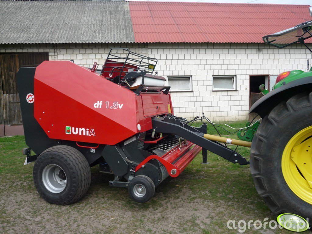

jarko12 1 Opublikowano 28 Maja 2011 Czekam na moją. W poniedziałek rano mam ją odebrać. Ile zabuliłeś ? Odnośnik do komentarza https://www.agrofoto.pl/forum/gallery/image/291837-unia-famarol-df-18v/#findComment-699338
dawid6330 127 Opublikowano 28 Maja 2011 53 tys brutto . Odnośnik do komentarza https://www.agrofoto.pl/forum/gallery/image/291837-unia-famarol-df-18v/#findComment-699350
RolnikMat 45 Opublikowano 28 Maja 2011 Jakie wyposażenie? Jak oceniasz ją w porównaniu pras warfamy, sipmy, metafachu? Odnośnik do komentarza https://www.agrofoto.pl/forum/gallery/image/291837-unia-famarol-df-18v/#findComment-699413
dawid6330 127 Opublikowano 28 Maja 2011 z dodatkowego wyposażenia to tylko siatka i szerokie ogumienie .a poruwnywac too raczej nie bede bo nie uzytkowałem tych pras Odnośnik do komentarza https://www.agrofoto.pl/forum/gallery/image/291837-unia-famarol-df-18v/#findComment-699498
RolnikMat 45 Opublikowano 28 Maja 2011 A zastanawiałeś się nad innymi? Odnośnik do komentarza https://www.agrofoto.pl/forum/gallery/image/291837-unia-famarol-df-18v/#findComment-699515
dawid6330 127 Opublikowano 28 Maja 2011 nie chciałem prase z rotorem podającym kolega ma tez z uni tylko walcówkę i on mi ją polecał, ze bez zarzutów u niego chodzi no i opinia agrofotowiczów przemówiła no i na garo shoł dostałem kupon na nią i do korbanka bo on zaoferował mi ją najtaniej i prasa jest . Odnośnik do komentarza https://www.agrofoto.pl/forum/gallery/image/291837-unia-famarol-df-18v/#findComment-699533
przemo92 5 Opublikowano 28 Maja 2011 Jaki masz nr seryjny bo moja ma szare malowanie? Odnośnik do komentarza https://www.agrofoto.pl/forum/gallery/image/291837-unia-famarol-df-18v/#findComment-699536
dawid6330 127 Opublikowano 28 Maja 2011 628 . Odnośnik do komentarza https://www.agrofoto.pl/forum/gallery/image/291837-unia-famarol-df-18v/#findComment-699562
kamilsame1 8 Opublikowano 29 Maja 2011 Moja ma nr seryjny 779 i jest juz siwy kolor tylniej komory I jak wrazenia z pierwszego uruchomienia?Moja zwineła narazie tylko 50 bel i narazie elegancko Odnośnik do komentarza https://www.agrofoto.pl/forum/gallery/image/291837-unia-famarol-df-18v/#findComment-699716
dawid6330 127 Opublikowano 29 Maja 2011 wrażenia pozytywne jej zgniot zaskoczył mnie w sianokiszonce . Odnośnik do komentarza https://www.agrofoto.pl/forum/gallery/image/291837-unia-famarol-df-18v/#findComment-699718
wasek 0 Opublikowano 29 Maja 2011 Bezawaryjności życzę Mam takie pytanie jaki olej lejesz do centralnego smarowania bo mi serwisant kazał HIPOL 6 ale jest chyba zbyt rzadki bo za dużo go wychodzi? Odnośnik do komentarza https://www.agrofoto.pl/forum/gallery/image/291837-unia-famarol-df-18v/#findComment-699831
gibon17 1 Opublikowano 30 Maja 2011 Dziś przyprowadziłem taką samą Odnośnik do komentarza https://www.agrofoto.pl/forum/gallery/image/291837-unia-famarol-df-18v/#findComment-700671
pete811 2 Opublikowano 31 Maja 2011 Swietne prasy:) Swoja mam drugi sezon i ma nakrecone 1540 bel Jak narazie sprawuje sie znakomicie. Mysle ze nie ma co porownywac do innych polskich pras tj np sipma.. 2 bele po sipmie = jedna po famarolu Pozdrawiam:) Odnośnik do komentarza https://www.agrofoto.pl/forum/gallery/image/291837-unia-famarol-df-18v/#findComment-700769
UBUNTU 0 Opublikowano 9 Czerwca 2011 Bezawaryjności życzę Mam takie pytanie jaki olej lejesz do centralnego smarowania bo mi serwisant kazał HIPOL 6 ale jest chyba zbyt rzadki bo za dużo go wychodzi? Ja też wlałem hipol 6, ale jak przyjechał serwis na uruchomienie to serwisant powiedział mi żeby nie lać pełnego zbiorniczka bo w tej prasie dosłownie leje się z centralnego smarowania i nie ma żadnej regulacji. Wystarczy wlać olej przed prasowaniem, około 0,1 litra żeby się przesmarowały łańcuchy. Odnośnik do komentarza https://www.agrofoto.pl/forum/gallery/image/291837-unia-famarol-df-18v/#findComment-705292
wojo123 4 Opublikowano 26 Czerwca 2011 Cześć fajny zestaw, mam takie pytanie jam masz założony wałek WOM sprzęgłem do prasy, czy do ciągnika.???. Odnośnik do komentarza https://www.agrofoto.pl/forum/gallery/image/291837-unia-famarol-df-18v/#findComment-716093
dawid6330 127 Opublikowano 28 Czerwca 2011 do prasy na wałku była nawet strzałka który koniec do traktora wiec założyłem tak jak było pokazane . Odnośnik do komentarza https://www.agrofoto.pl/forum/gallery/image/291837-unia-famarol-df-18v/#findComment-717304
wojo123 4 Opublikowano 1 Lipca 2011 siemka , wiem jest tam strzałka ale jak mi przywieźli prasę to mówili że sprzęgłem do prasy. Tak że nie wiem. A poza tym, w instrukcji od wałka są takie dwa rysunki co pokazują dwie maszyny i na jednej ilustracji jest namalowany sprzęgłem do maszyny, a na drugim do ciągnika. Odnośnik do komentarza https://www.agrofoto.pl/forum/gallery/image/291837-unia-famarol-df-18v/#findComment-719472
oledo 2 Opublikowano 4 Lipca 2011 dawid6330 mógł byś sprawdzić czy u ciebie jeden z 3 metalowych przewodów od smarówek dochodzi do dwóch trybów i je smaruje ,czy idzie gdzieś dalej. Dziś zauważyłem ,że tam się kończy i nie wiem czy tak powinno być .Te kalamitki i przewody znajdują się z prawej strony ,patrząc w kierunku jazdy prasy niedaleko podbieracza . Odnośnik do komentarza https://www.agrofoto.pl/forum/gallery/image/291837-unia-famarol-df-18v/#findComment-722004
Hvb3000 7 Opublikowano 7 Lipca 2011 @oledo tak jeden z przewodów kończy się na trybach. Zostałem uprzedzony o tym na uruchomieniu Nie wydaje się wam(użytkownikom), że prasa wolno transportuje materiał do komory ? Odnośnik do komentarza https://www.agrofoto.pl/forum/gallery/image/291837-unia-famarol-df-18v/#findComment-723933
rysiofarmer 0 Opublikowano 22 Lipca 2011 Fajny zestaw ode mnie 5 Też mam taką tylko ,że "vd" czyli z docinaczem spisuje się bardzo dobrze na dzień dzisiejszy zrobione ma już 1500bel Odnośnik do komentarza https://www.agrofoto.pl/forum/gallery/image/291837-unia-famarol-df-18v/#findComment-733772
