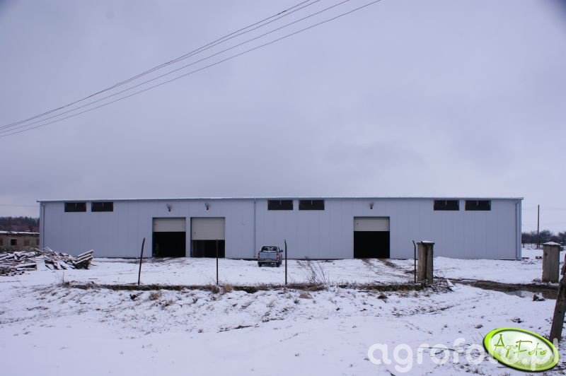

Sebastian 0 Opublikowano 26 Kwietnia 2011 jakie wymiary przechowalni, ile pomieści ton? z kontrolowaną atmosferą? Odnośnik do komentarza https://www.agrofoto.pl/forum/gallery/image/286194-budowa-przechowalni/#findComment-683193
szarywilk 90 Opublikowano 26 Kwietnia 2011 26x56 metrów - zależnie od odmiany 3xok 1500 ton ziemniaków luzem - wentylacja z kanałami w podłodze (automatyka by omnivent) reguluje temp, wilg, i co2 - w planach agregaty chłodnicze ściany z płyty jednostronnej 150mm dach płyta 200 mm dwustronna(oczywiście płyta styropian+ blacha) Odnośnik do komentarza https://www.agrofoto.pl/forum/gallery/image/286194-budowa-przechowalni/#findComment-683209
Badylarz 16 Opublikowano 26 Kwietnia 2011 Szacun kolego Dużo uprawiasz ziemniaka? Odnośnik do komentarza https://www.agrofoto.pl/forum/gallery/image/286194-budowa-przechowalni/#findComment-683242
saszeta 234 Opublikowano 26 Kwietnia 2011 jest izolacja? Bo od środka widzę że z bloczków. A z zewnątrz co to jest? Odnośnik do komentarza https://www.agrofoto.pl/forum/gallery/image/286194-budowa-przechowalni/#findComment-683403
szarywilk 90 Opublikowano 12 Listopada 2011 płyta 150mm stryopian plus blacha - dach 200 mm dwustronna blacha Odnośnik do komentarza https://www.agrofoto.pl/forum/gallery/image/286194-budowa-przechowalni/#findComment-799305
kissmy... 67 Opublikowano 12 Stycznia 2013 na 500m2 1500t? ile m wysokości ma pryzma? Odnośnik do komentarza https://www.agrofoto.pl/forum/gallery/image/286194-budowa-przechowalni/#findComment-1114943
