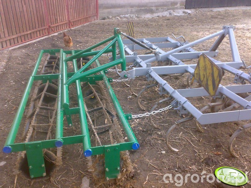

mała rzecz a cieszy :rolleyes:
maks 84 Opublikowano 23 Marca 2011 Jesli nie masz za ciezkiej ziemi, to zapnij sobie zamiast nich siewnik - jeszcze bardziej ucieszy Odnośnik do komentarza https://www.agrofoto.pl/forum/gallery/image/277527-walki-strunowe/#findComment-659580
mani51 390 Opublikowano 24 Marca 2011 i tu właśnie jest problem bo mam w większości rędziny i to takie że jak jesienią sucho to tylko siąść i płakać tak się to uprawia. a siewnika to by mi chyba MTZ nie podniósł :unsure: Odnośnik do komentarza https://www.agrofoto.pl/forum/gallery/image/277527-walki-strunowe/#findComment-659603
ursuszetort25 0 Opublikowano 24 Marca 2011 jakiej grubości zastosowałeś płaskowniki Odnośnik do komentarza https://www.agrofoto.pl/forum/gallery/image/277527-walki-strunowe/#findComment-659749
mani51 390 Opublikowano 24 Marca 2011 jeśli chodzi o te z zębami to 6mm Odnośnik do komentarza https://www.agrofoto.pl/forum/gallery/image/277527-walki-strunowe/#findComment-660030
Junkers 44 Opublikowano 24 Marca 2011 zamiast śruby centralnej od ciągnika mogłeś dać taką długą ze sprężyną, było by wtedy nie na sztywno, ale i tak nieźle Odnośnik do komentarza https://www.agrofoto.pl/forum/gallery/image/277527-walki-strunowe/#findComment-660041
UrsusCzesio 310 Opublikowano 25 Marca 2011 do tego kultywatora siewnik się nie nadaje bo zaraz za w nie ugnieconą to lipa siać a z wałkami za daleko by był poa tym brak hydropaku Odnośnik do komentarza https://www.agrofoto.pl/forum/gallery/image/277527-walki-strunowe/#findComment-660490
mani51 390 Opublikowano 25 Marca 2011 jak się nie sprawdzi to cięgno to dorobię jakieś na sprężynie a póki co zapiąłem tak bo miałem te uszy już wcześniej przyspawane jak zapinałem brony ale pole mam w miarę równe i przeważnie długie więc nie powinno być problemu myślę tylko jakąs włukę tam wcisnąć między kultywator a wałki bo po pierwszych próbach na lekkiej ziemi świeżo oranej zostają mi widoczne bruzdy po ostatnich rapach kultywatora. Ewentualnie spróbuje jeszcze zmieniać ustawienie tzn dociążę wałki a trochę podniosę tył kultywatora Odnośnik do komentarza https://www.agrofoto.pl/forum/gallery/image/277527-walki-strunowe/#findComment-660861
Kacu 4 Opublikowano 26 Marca 2011 U mnie też zostają czasem bruzdy.Odpowiednie dociążenie wałków,oraz ustawienie kultywatora i będzie GIT. Odnośnik do komentarza https://www.agrofoto.pl/forum/gallery/image/277527-walki-strunowe/#findComment-661109
