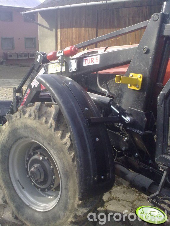

momek 28 Opublikowano 21 Marca 2011 ile ci on leci że te błotniki tak do góry wyrwało:) nieno elegancko Odnośnik do komentarza https://www.agrofoto.pl/forum/gallery/image/277014-przerobione-blotniki-w-ursusie/#findComment-657917
FINN 1541 Opublikowano 21 Marca 2011 pomysł chyba wzorowany na moim wynalazku, kilka stron wcześniej... http://www.agrofoto.pl/forum/gallery/image/198390-mocowanie-blotnikow-w-t-5/ ale za to wykonanie godne pochwalenia.. Odnośnik do komentarza https://www.agrofoto.pl/forum/gallery/image/277014-przerobione-blotniki-w-ursusie/#findComment-657926
Henius91 1722 Opublikowano 21 Marca 2011 teraz juz widze dlaczego w moim o dziwo nie przeszkadzaja blotniki. jednak TUR 6 i TUR 8 sa lapiej zbudowane pod wzgledem tych silownikow niz TUR 5. ale i tak planuje zrobic skretne blotniki w mojej 12. Odnośnik do komentarza https://www.agrofoto.pl/forum/gallery/image/277014-przerobione-blotniki-w-ursusie/#findComment-657992
adam519 6 Opublikowano 22 Marca 2011 @FINN masz racje wzór jest od ciebie ale trochę inaczej zamocowane Odnośnik do komentarza https://www.agrofoto.pl/forum/gallery/image/277014-przerobione-blotniki-w-ursusie/#findComment-658118
FINN 1541 Opublikowano 22 Marca 2011 widzę że inaczej zamontowanwe, nawet lepiej zamontowane.. bo ja zamontowałem za pomocą 2 kontowników o długosci ok50cm jeden i dwóch blaszek podtrzymujące błotnik aby sie nie zginały w ciepłe dni.. o 4 stóbach i 2 elektrodach nie wspomne.. Odnośnik do komentarza https://www.agrofoto.pl/forum/gallery/image/277014-przerobione-blotniki-w-ursusie/#findComment-658826
Gość Opublikowano 23 Marca 2011 Może mi ktoś wyjaśnić o co dokładnie chodzi. Przecież chyba w ursusie oryginalne błotniki metal-guma są skrętne, a tu sa na stałe. Przeszkadzają jakoś przy turze i czemu służy ten żółty profil? Odnośnik do komentarza https://www.agrofoto.pl/forum/gallery/image/277014-przerobione-blotniki-w-ursusie/#findComment-659023
adam519 6 Opublikowano 23 Marca 2011 błotniki przeszkadzały przy turze nie dało się skręcić na maxa a ten żółty profil jest pod stopki do odpinania Odnośnik do komentarza https://www.agrofoto.pl/forum/gallery/image/277014-przerobione-blotniki-w-ursusie/#findComment-659292
