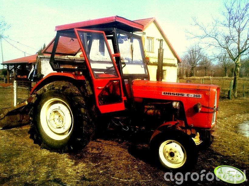

Maniek007 84 Opublikowano 13 Marca 2011 siema mam c330 i mam problem z podnośnikiem i kiprowaniem przyczep strasznie wolno unosi jeśli da sie mu gazu to troche lepiej ale powinien na wolnych obrotach unosić i kiprować wymieniłem olej w skrzyni pompe i filtr i nic nie pomogło czy to morze być wina roździelacza czy coś innego mogło nawalić pomożecie plis prosze o pomoc moje gg23291948 Odnośnik do komentarza https://www.agrofoto.pl/forum/gallery/image/274850-ursus-c-360/#findComment-650490
ursuspowerful16 7 Opublikowano 13 Marca 2011 spróbuj zmienić oringi lub zawór może byc tez ze rozdzielacz padł Odnośnik do komentarza https://www.agrofoto.pl/forum/gallery/image/274850-ursus-c-360/#findComment-650590
pat11d 74 Opublikowano 4 Marca 2012 siema mam c330 i mam problem z podnośnikiem i kiprowaniem przyczep strasznie wolno unosi jeśli da sie mu gazu to troche lepiej ale powinien na wolnych obrotach unosić i kiprować wymieniłem olej w skrzyni pompe i filtr i nic nie pomogło czy to morze być wina roździelacza czy coś innego mogło nawalić pomożecie plis prosze o pomoc moje gg23291948 dolej oleju ... do skrzyni Odnośnik do komentarza https://www.agrofoto.pl/forum/gallery/image/274850-ursus-c-360/#findComment-902026
