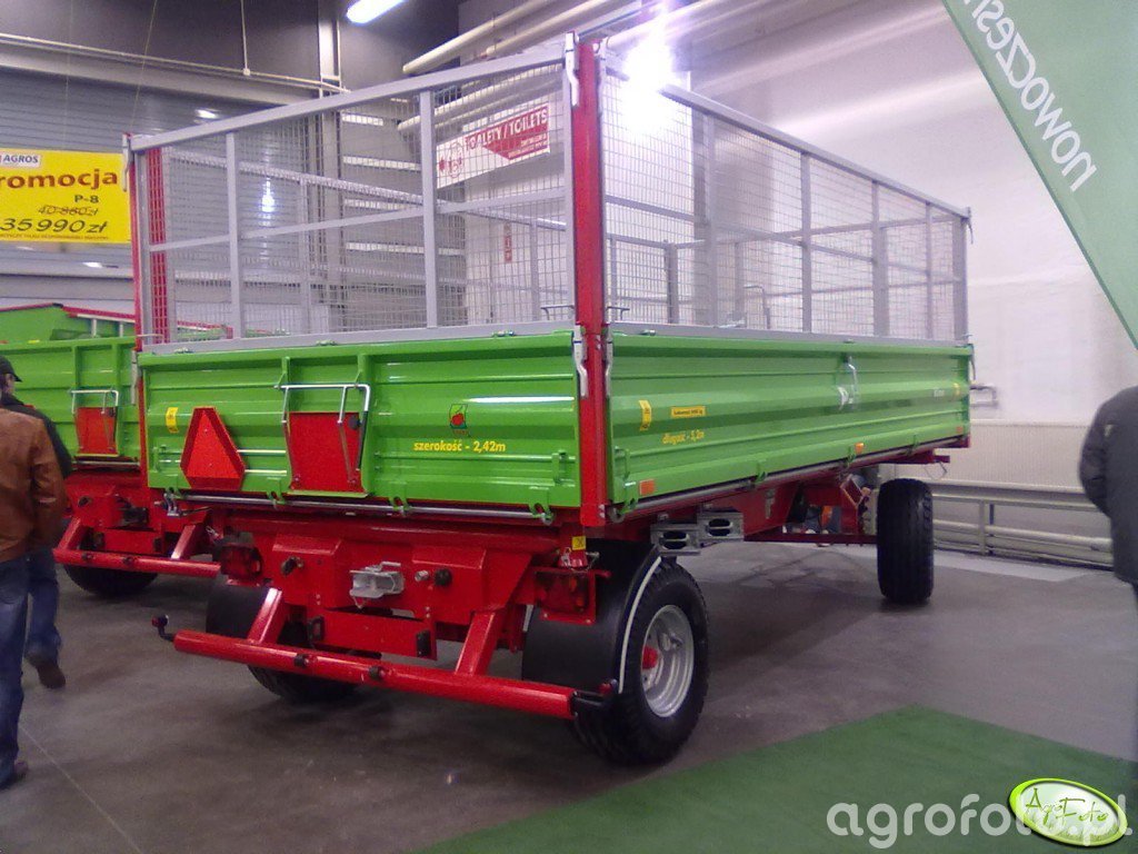

robert812 102 Opublikowano 12 Marca 2011 Widzę że oni tez zakładają te kaszaniaste zaczepy na tył. Odnośnik do komentarza https://www.agrofoto.pl/forum/gallery/image/274653-unia-grudziadz-p-6/#findComment-649988
andrzej2110 535 Opublikowano 12 Marca 2011 A co z nim nie tak?? Odnośnik do komentarza https://www.agrofoto.pl/forum/gallery/image/274653-unia-grudziadz-p-6/#findComment-649995
rafalkom555 14 Opublikowano 12 Marca 2011 Mi się ta przyczepa nawet podoba, a w szczególności to że 6tonówka i taka niska. Odnośnik do komentarza https://www.agrofoto.pl/forum/gallery/image/274653-unia-grudziadz-p-6/#findComment-650001
dawidg2 31 Opublikowano 12 Marca 2011 I szeroka skrzynie ma. Chociaż wy na to nie zwracacie uwagi bo palet nie wozicie. A jaka cenia na nią? Odnośnik do komentarza https://www.agrofoto.pl/forum/gallery/image/274653-unia-grudziadz-p-6/#findComment-650057
Ursusc385 1784 Opublikowano 12 Marca 2011 Szeroka do bel dobra Jaką ona ma długość ? bo jakoś nie moge przeczytać Odnośnik do komentarza https://www.agrofoto.pl/forum/gallery/image/274653-unia-grudziadz-p-6/#findComment-650059
marcin04 65 Opublikowano 12 Marca 2011 długość to 5,2 m, fajna przyczepka a zaczep nie jest aż taki złt, pewnie w starych autosankach lepsze Odnośnik do komentarza https://www.agrofoto.pl/forum/gallery/image/274653-unia-grudziadz-p-6/#findComment-650061
tomaszs88 3 Opublikowano 12 Marca 2011 5.20 jeśli mnie wzrok nie zawodzi :lol: Odnośnik do komentarza https://www.agrofoto.pl/forum/gallery/image/274653-unia-grudziadz-p-6/#findComment-650062
dawidg2 31 Opublikowano 12 Marca 2011 http://www.uniagroup.com/ug/site/offer/brand?brand.id=280 5,2m długości Odnośnik do komentarza https://www.agrofoto.pl/forum/gallery/image/274653-unia-grudziadz-p-6/#findComment-650065
rafalkom555 14 Opublikowano 12 Marca 2011 Długość 5,2m a szerokość 2,42m. Na palety dobra, ale ładowności troszkę będzie jak zapełni się całą. Paleta ma 120x90? Odnośnik do komentarza https://www.agrofoto.pl/forum/gallery/image/274653-unia-grudziadz-p-6/#findComment-650074
dawidg2 31 Opublikowano 12 Marca 2011 120x80 jest euro, a wozi się różne. Trociny też by woziła, tylko by musiały być pełne burty, ale masa tej przyczepki poraża 3200kg, co przy dwóch to trzeba już 100KM do nich a moze być mało. Teraz HL-ke 6 ton przerabiamy na szerokość 2,45m ale to do ciężarówki Odnośnik do komentarza https://www.agrofoto.pl/forum/gallery/image/274653-unia-grudziadz-p-6/#findComment-650078
rafalkom555 14 Opublikowano 12 Marca 2011 Palet się zmieści trochę, na szerokość 2 a długością 6 się zmieści. Czyli z nawozem po 1200kg na każdej to spory ładunek, ciekawe czy przewidzieli to konstruktorzy. Odnośnik do komentarza https://www.agrofoto.pl/forum/gallery/image/274653-unia-grudziadz-p-6/#findComment-650091
dawidg2 31 Opublikowano 12 Marca 2011 heh no tak. Nie znasz przypadkiem ceny? Odnośnik do komentarza https://www.agrofoto.pl/forum/gallery/image/274653-unia-grudziadz-p-6/#findComment-650120
rafalkom555 14 Opublikowano 12 Marca 2011 Nie znam, ale licz na te okolice 40tys, znając ceny innych maszyn Ug. A tak odnośnie przyczepy, zajrzałem do środka do skrzyni i zastanawiam się czy we wszystkich nowych przyczepach blacha od podłogi jest spawana co kilka cm[w tym miejscu gdzie jest dół burty i tam arkusz tej blachy(podłogi) jest spawany do tej części co burta łączy się z podłogą] zrozumiał ktoś o co mi chodzi? Odnośnik do komentarza https://www.agrofoto.pl/forum/gallery/image/274653-unia-grudziadz-p-6/#findComment-650172
dawidg2 31 Opublikowano 12 Marca 2011 Spaw niepełny jest mocniejszy niż ciągły. Pozatym nie musi tam być ciągłość bo i tak burta uszczelnia i spokojnie wytrzyma. Za Zasławia 6 t chcą 33 tys netto. Wiec też tak liczyłem. Odnośnik do komentarza https://www.agrofoto.pl/forum/gallery/image/274653-unia-grudziadz-p-6/#findComment-650186
rafalkom555 14 Opublikowano 12 Marca 2011 A ja bym nie powiedział, mam z agrometu czarna białostocka przyczepę z 95roku, u mnie od 2000roku to tam gdzie są łączone arkusze blachy i spaw jest co kilka cm to już widać miejscami dziurki, ale to jest na środku przyczepy od lewej do prawej burty, a tutaj jest wzdłuż prawej czy tam lewej burty. Odnośnik do komentarza https://www.agrofoto.pl/forum/gallery/image/274653-unia-grudziadz-p-6/#findComment-650247
dawidg2 31 Opublikowano 12 Marca 2011 Bo pewnie tam nic nie ma pod spodem na łączeniu blach, a na brzegu przyczepy pod burtą jest pewnie jakiś profil wzmacniający że nachodzi jedno na drugie. Przyczepka fajna ale kiedy zarobi na siebie, mam stare D-47, D-732 po remoncie i chodzą, fakt są wysokie i albo wywalam do tyłu albo na bok, zależy jak są burty zrobione. No i wchodzi mniej towaru. Ale 902 i tak się nie obija. Odnośnik do komentarza https://www.agrofoto.pl/forum/gallery/image/274653-unia-grudziadz-p-6/#findComment-650268
rafalkom555 14 Opublikowano 12 Marca 2011 Ale mi chodzi o spaw który nie łączy się bezpośrednio z dołem burty(w UG P-6), bo ta blacha jest pospawana do jakiegoś profilu o szerokości z 5cm i do tego profilu burta przylega. Odnośnik do komentarza https://www.agrofoto.pl/forum/gallery/image/274653-unia-grudziadz-p-6/#findComment-650293
dawidg2 31 Opublikowano 12 Marca 2011 a czyli nie jest na zakładkę tylko w jednym poziomie jest pospawane wszystko? Pewnie chodzi o naprężenia. i wage no i czas poświęcony na spawaniu całości Odnośnik do komentarza https://www.agrofoto.pl/forum/gallery/image/274653-unia-grudziadz-p-6/#findComment-650317
andrzej2110 535 Opublikowano 12 Marca 2011 120x80 jest euro, a wozi się różne. Trociny też by woziła, tylko by musiały być pełne burty, ale masa tej przyczepki poraża 3200kg, co przy dwóch to trzeba już 100KM do nich a moze być mało. Teraz HL-ke 6 ton przerabiamy na szerokość 2,45m ale to do ciężarówki Taka ciężka?? Moja zbierająca tyle waży. A przyczepa wywrotka coś ponad tonę a jest dość masywnie zrobiona. A ta siatka to trochę za duże oczka ma do QQ Odnośnik do komentarza https://www.agrofoto.pl/forum/gallery/image/274653-unia-grudziadz-p-6/#findComment-650435
dawidg2 31 Opublikowano 13 Marca 2011 Tak producent podaje. Choć wszystkie taką podobną mase mają. Odnośnik do komentarza https://www.agrofoto.pl/forum/gallery/image/274653-unia-grudziadz-p-6/#findComment-650654
rafalkom555 14 Opublikowano 13 Marca 2011 Siatka to wyposażenie dodatkowe, więc nie każdy będzie to brał. Ale skoro takie oczka dali to musieli to jakoś sprawdzić że nie będzie wylatywać? Odnośnik do komentarza https://www.agrofoto.pl/forum/gallery/image/274653-unia-grudziadz-p-6/#findComment-650961
