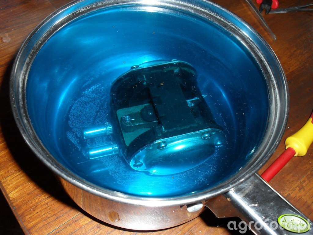

Się łajza zepsuła...
PongO 1 Opublikowano 10 Marca 2011 co Ty z nim robisz? On w wodzie jest? Odnośnik do komentarza https://www.agrofoto.pl/forum/gallery/image/274343-skrecanie-pulsatora/#findComment-648912
Gustlikus 2 Opublikowano 10 Marca 2011 Glikol z wodą pół na pół Wymieniałem membranę i napełnić płynem było trzeba;) Działa idealnie teraz:] Odnośnik do komentarza https://www.agrofoto.pl/forum/gallery/image/274343-skrecanie-pulsatora/#findComment-648938
PongO 1 Opublikowano 10 Marca 2011 tez mam taki pulsator i pierwsze widze zeby ktos tak wodzie trzymal. powiedz Mi co to ma na celu? Odnośnik do komentarza https://www.agrofoto.pl/forum/gallery/image/274343-skrecanie-pulsatora/#findComment-648958
przemek99 38 Opublikowano 10 Marca 2011 Trzeba go skręcić w płynie żeby do środka nie dostało się powietrze Odnośnik do komentarza https://www.agrofoto.pl/forum/gallery/image/274343-skrecanie-pulsatora/#findComment-648972
Gustlikus 2 Opublikowano 10 Marca 2011 Tak jak mówi przedmówca;) On musi być skręcany po naprawie w płynie aby się zalały przestrzenie za membranami;) Jeżeli tego by się nie zrobiło będzie chodził zbyt szybko:) W tym akurat pękła jedna membrana i się płyn wylał więc było trzeba rozkręcić, wymienić membranę i skręcić w płynie aby się wszystko pozalewało dokładnie;) Odnośnik do komentarza https://www.agrofoto.pl/forum/gallery/image/274343-skrecanie-pulsatora/#findComment-648982
andrzej2110 535 Opublikowano 10 Marca 2011 Ja kiedyś rozkręcałem i nie składałem w płynie. Odnośnik do komentarza https://www.agrofoto.pl/forum/gallery/image/274343-skrecanie-pulsatora/#findComment-649130
Gustlikus 2 Opublikowano 10 Marca 2011 Jeżeli rozkręciłeś bocznych kopułek to nie ma prawa działać odpowiednio Po 1 dla krów to niezdrowe po 2 mniej mleka dają Po 2 taki szybko cykający pulsator wkurza:D Odnośnik do komentarza https://www.agrofoto.pl/forum/gallery/image/274343-skrecanie-pulsatora/#findComment-649216
kamcio2a 0 Opublikowano 16 Marca 2011 Ja swój jak naprawiałem to jedną śrubkę odkręciłem, odchyliłem cieniutkim śrubokrętem i strzykawka napełniłem i napełniłem płynem chłodniczym. ale tak jak na zdjęciu też można ;D pozdro ;D Odnośnik do komentarza https://www.agrofoto.pl/forum/gallery/image/274343-skrecanie-pulsatora/#findComment-653638
Gustlikus 2 Opublikowano 17 Marca 2011 No raczej trzeba tak jak na zdjęciu;) Ma być napełniony w 100% Aby tam nie było w ogóle bąbelków powietrza - jeżeli np tylko z jednej strony będzie bąbelek - a jak się nim pokręci to przepłynie bedzię chodziłnierówno co zbyt zdrowe dla krów nie jest - jedną stronę wydoi szybciej i na pusto pójdzie. Odnośnik do komentarza https://www.agrofoto.pl/forum/gallery/image/274343-skrecanie-pulsatora/#findComment-654096
paulus841 173 Opublikowano 3 Marca 2012 Ta a karzda krowa oddaje mleko ze wszystkich strzyków równomiernie... Bu hahah. Kiedyś baba doiła rękami. I doiła najpierw jedną stronę później drugą i jakoś krowy nie chorowały i nie skarżyły się na nic..... Ale za fachowe podejście do naprawy mogę postawić flaszkę, widać że kolega zna się na rzeczy. Odnośnik do komentarza https://www.agrofoto.pl/forum/gallery/image/274343-skrecanie-pulsatora/#findComment-900514
Strongman 5061 Opublikowano 19 Lipca 2023 (edytowane) Czyli po czasie jak szybciej tyka to znaczy że gdzieś płynu uciekło troszeczkę. Jeszcze mam pytanie czy tylko wrzucić do płynu i membrany z jednej strony jak i zdrugiej w tym samym położeniu. Edytowane 19 Lipca 2023 przez Strongman Odnośnik do komentarza https://www.agrofoto.pl/forum/gallery/image/274343-skrecanie-pulsatora/#findComment-3059201
