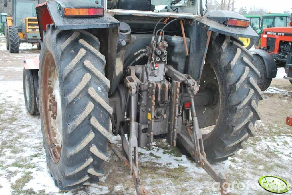

Ciągnik który kupiliśmy Szukam zaczepu pod te mocowania może ktoś ma do sprzedania??
Skofo 29 Opublikowano 3 Lutego 2011 Instalacja na przyczepy tzn na hamulce to hydro czy pneumat? Odnośnik do komentarza https://www.agrofoto.pl/forum/gallery/image/266828-massey-ferguson-3050/#findComment-620713
AgroTeam griga 1370 Opublikowano 3 Lutego 2011 Pneumatyki na 100% nie ma co do hydraulicznych to nie wiem. Niestety cały tydzień pracuję więc osobiście go jeszcze nie widziałem, wszystko załatwiał Tato z bratem a Ja tylko byłem konsultantem telefonicznym. Odnośnik do komentarza https://www.agrofoto.pl/forum/gallery/image/266828-massey-ferguson-3050/#findComment-620727
Masseyek6290 1 Opublikowano 3 Lutego 2011 Raczej Hydro bo pneumatu nie widać Odnośnik do komentarza https://www.agrofoto.pl/forum/gallery/image/266828-massey-ferguson-3050/#findComment-620731
Skofo 29 Opublikowano 3 Lutego 2011 Kiepsko trochę pewnie hydrauliczne będą ale to znów koszty zmiany instalacji na przyczepach Pneumatyka może być wyprowadzona i zaślepiona już nie raz widziałem takie triki przy 30stkach i większych Odnośnik do komentarza https://www.agrofoto.pl/forum/gallery/image/266828-massey-ferguson-3050/#findComment-620735
Masseyek6290 1 Opublikowano 3 Lutego 2011 a orientuje sie ktoś może jakie są koszty przerobienia hamulcy w przyczepach z pneumatycznych na Hydrauliczne? :unsure: Odnośnik do komentarza https://www.agrofoto.pl/forum/gallery/image/266828-massey-ferguson-3050/#findComment-620740
AgroTeam griga 1370 Opublikowano 3 Lutego 2011 Wymiana tłoków w przyczepach. Kiedyś szukałem czegoś takiego i w UK znalazłem taki wynalazek LINK ciekawe jak to by się sprawdziło.Tanie może i to nie jest ale masz uniwersalne zastosowanie. Odnośnik do komentarza https://www.agrofoto.pl/forum/gallery/image/266828-massey-ferguson-3050/#findComment-620748
Skofo 29 Opublikowano 3 Lutego 2011 @Barthez91 o ile sie nie myle (i nie przekręciłem nicku) ma właśnie hamulce hydro Odnośnik do komentarza https://www.agrofoto.pl/forum/gallery/image/266828-massey-ferguson-3050/#findComment-620755
espar 19 Opublikowano 3 Lutego 2011 A może takie rozwiązanie do hamulców przyczepy? Siłownik hydrauliczny http://archiwumallegro.pl/silownik_hamulcowy_hydrauliczny_do_przyczepy-1031417609.html Kiedyś widziałem takie siłowniki w którymś sklepie internetowym z częściami do maszyn rolniczych http://archiwumallegro.pl/search/4052604-silownik-hamulcowy.html Odnośnik do komentarza https://www.agrofoto.pl/forum/gallery/image/266828-massey-ferguson-3050/#findComment-620861
masseyf30 82 Opublikowano 4 Lutego 2011 Chyba lepiej będzie założyć sprężarke do ciągnika. Jeśli masz wolne miejsce na pasek klinowy. Kiedyś pisałem z gościem który sam sobie pozakładał spreżarki, ja też sie do tego przymierzałem ale ja mam małe przyczepy a ciągnik ciężki i nie mam problemu z zatrzymaniem sie. Odnośnik do komentarza https://www.agrofoto.pl/forum/gallery/image/266828-massey-ferguson-3050/#findComment-621086
AgroTeam griga 1370 Opublikowano 4 Lutego 2011 Na razie nie będę robił nic. Zobaczymy jak będzie, ale pewnie będziemy się bardziej skłaniać ku założeniu sprężarki jeśli w ogóle będziemy coś robić. Odnośnik do komentarza https://www.agrofoto.pl/forum/gallery/image/266828-massey-ferguson-3050/#findComment-621181
