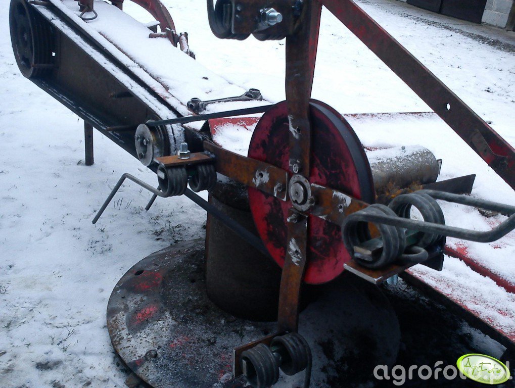

jaro8540 1 Opublikowano 25 Stycznia 2011 Od czego jest to duże kołopasowe? Moim zdaniem odwrotnie przykręciłeś zęby. Odnośnik do komentarza https://www.agrofoto.pl/forum/gallery/image/264841-roztrzaszacz-pokosu/#findComment-613381
browar92 70 Opublikowano 25 Stycznia 2011 faktycznie odwrotnie Odnośnik do komentarza https://www.agrofoto.pl/forum/gallery/image/264841-roztrzaszacz-pokosu/#findComment-613418
Adam8550 15 Opublikowano 25 Stycznia 2011 To koło chyba jest od snopowiązałki. Odnośnik do komentarza https://www.agrofoto.pl/forum/gallery/image/264841-roztrzaszacz-pokosu/#findComment-613434
pawlus224 2673 Opublikowano 25 Stycznia 2011 Kurcze zrobiłbym coś takiego u siebie zeby nie to ze kosiarka na gwarancji ... 5/5 Odnośnik do komentarza https://www.agrofoto.pl/forum/gallery/image/264841-roztrzaszacz-pokosu/#findComment-613448
Maniek 6 Opublikowano 25 Stycznia 2011 Te zęby to właśnie dobrze są gdyby były odwrotnie to za wysoko by rzucały (już to przerabiałem). Odnośnik do komentarza https://www.agrofoto.pl/forum/gallery/image/264841-roztrzaszacz-pokosu/#findComment-613450
samczyk1991 83 Opublikowano 25 Stycznia 2011 Maniek ma rację, zęby są dobrze założone Odnośnik do komentarza https://www.agrofoto.pl/forum/gallery/image/264841-roztrzaszacz-pokosu/#findComment-613486

tomcio1 2 Opublikowano 26 Stycznia 2011 ciekawie bedzie jak sie którys palec urwie!!! moim zdaniem troche to niebezbieczne Odnośnik do komentarza https://www.agrofoto.pl/forum/gallery/image/264841-roztrzaszacz-pokosu/#findComment-613575
antonio86 39 Opublikowano 26 Stycznia 2011 a jak ostrze wyleci to może bezpieczniejsze? <_< Odnośnik do komentarza https://www.agrofoto.pl/forum/gallery/image/264841-roztrzaszacz-pokosu/#findComment-613604

arturek18 2 Opublikowano 26 Stycznia 2011 jaro8540 tak to koło jest od snopowiązałki:) tomcio1 może sie nie urwie. Odnośnik do komentarza https://www.agrofoto.pl/forum/gallery/image/264841-roztrzaszacz-pokosu/#findComment-613701
rafi19731973 2 Opublikowano 26 Stycznia 2011 A jak masz rozwiązany naciąg paska? Odnośnik do komentarza https://www.agrofoto.pl/forum/gallery/image/264841-roztrzaszacz-pokosu/#findComment-613731
tomek826 41 Opublikowano 26 Stycznia 2011 A jak bedziesz pierwszy raz kosil od granicy pola to materiał do sąsiada poleci? :blink: Odnośnik do komentarza https://www.agrofoto.pl/forum/gallery/image/264841-roztrzaszacz-pokosu/#findComment-613756
arturek18 2 Opublikowano 26 Stycznia 2011 rafi19731973 rozwiazanie to podłuzne otwory 'fasolki' przy mocowaniu osi dużego koła tomek826 pierwszy raz bede kosił dalej od granicy zeby do sąsiada nie leciało albo zaczne od środka:) Odnośnik do komentarza https://www.agrofoto.pl/forum/gallery/image/264841-roztrzaszacz-pokosu/#findComment-613806

Patryk3802 202 Opublikowano 26 Stycznia 2011 miałem kiedyś taki klucz 17-19/22-24 ale odkęcałem zapieczone śruby i udeżyłem młotkiem.... i pękł... a super sprawa była... Odnośnik do komentarza https://www.agrofoto.pl/forum/gallery/image/264841-roztrzaszacz-pokosu/#findComment-614023

XXL 42 Opublikowano 27 Stycznia 2011 Od środka jak to w gospodarstwie będącym na programie rolnośrodowiskowym Testowałeś już to tzn uruchamiałeś? Dobre obroty uzyskałeś tymi kołami? Odnośnik do komentarza https://www.agrofoto.pl/forum/gallery/image/264841-roztrzaszacz-pokosu/#findComment-614457
arturek18 2 Opublikowano 27 Stycznia 2011 XXL tak uruchamiałem działa bardzo dobrze obroty w miare dobre:) pierwsze testy na wiosne:) Odnośnik do komentarza https://www.agrofoto.pl/forum/gallery/image/264841-roztrzaszacz-pokosu/#findComment-614548
fryzomaniak 0 Opublikowano 29 Stycznia 2011 Wywarzałeś to w jakiś sposób? Jak dostanie obroty i obciążenie to może z czasem rozwalić łożyska lub śruby puszczą. Odnośnik do komentarza https://www.agrofoto.pl/forum/gallery/image/264841-roztrzaszacz-pokosu/#findComment-615771
arturek18 2 Opublikowano 29 Stycznia 2011 fryzomaniak tzn było 'wywazone'; zwazone były wszystkie łapki i roztawione masa naprzeciw siebie i tyle. Odnośnik do komentarza https://www.agrofoto.pl/forum/gallery/image/264841-roztrzaszacz-pokosu/#findComment-615936
