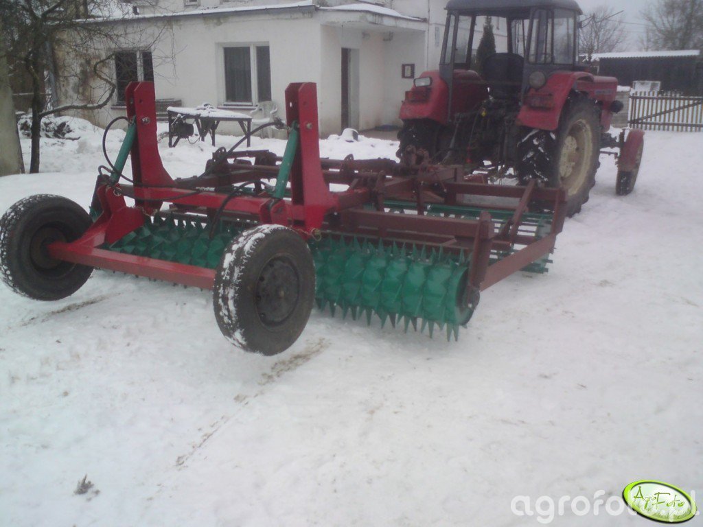

zetor1111 2 Opublikowano 25 Stycznia 2011 do jakiego ciągnika go zrobiłeś? jaka szer? mógłbyś wstawić zdjęcie z boku? Odnośnik do komentarza https://www.agrofoto.pl/forum/gallery/image/264825-agregat-made-in-garage/#findComment-613221
Maniek 6 Opublikowano 25 Stycznia 2011 Galancie Ci to wyszło ale czemu nie ma sprzęgu do siewnika?? :rolleyes: Odnośnik do komentarza https://www.agrofoto.pl/forum/gallery/image/264825-agregat-made-in-garage/#findComment-613222

1992aro5714 1 Opublikowano 25 Stycznia 2011 sprzęt galanty ale czy warto było robić pół zawieszany jak nie masz sprzegu do siewnika? Odnośnik do komentarza https://www.agrofoto.pl/forum/gallery/image/264825-agregat-made-in-garage/#findComment-613256
LukiIngenieur 0 Opublikowano 25 Stycznia 2011 Mam pytanie odnośnie siewnika jakim będziesz po tym agregacie siał, czy to będzie poznaniak? Czy poznaniak nie będzie ciągnął się po powierzchni jak zagęścisz ziemię tym wałem? Wiem , że występują z tym problemy. Odnośnik do komentarza https://www.agrofoto.pl/forum/gallery/image/264825-agregat-made-in-garage/#findComment-613257
sumada 7 Opublikowano 25 Stycznia 2011 Agregat,będzie pracował z ursusem 1014 i accordem DL 3m,zostały do zrobienia skrobaki na tylny wał i wieszak do siewnika. Odnośnik do komentarza https://www.agrofoto.pl/forum/gallery/image/264825-agregat-made-in-garage/#findComment-613265

tomi382 99 Opublikowano 25 Stycznia 2011 Dorób mocowanie do siewnika i wcale nie musi być do siewnika siłownik bo jak opuścisz koła to podnieszsiesz siewnik i odwrotnie piękny agregat Odnośnik do komentarza https://www.agrofoto.pl/forum/gallery/image/264825-agregat-made-in-garage/#findComment-613319

rafalkom555 14 Opublikowano 25 Stycznia 2011 Zanim przeczytałem komentarze myślałem że ten agregat do tego traktorka i dlatego wózek :blink: O solidności to nie wiadomo, każdemu się teraz wydaje że żelaza to nie oszczędzane, ale jak zawsze praca w polu pokaże co i jak Koła mogłyby być szersze(mogą się troszkę zapadać B) Mógłbyś podać cenę stworzenia tego agregatu? A i 5 Odnośnik do komentarza https://www.agrofoto.pl/forum/gallery/image/264825-agregat-made-in-garage/#findComment-613539
sumada 7 Opublikowano 26 Stycznia 2011 Witam,wszystkich,miło mi że sie podoba.Agregat kosztował 1,5 miesiąca pracy i ok 3 tyś., tak mało bo miałem dostęp do taniej blachy. Profile główne to kształtownik 100/100/5,więc raczej solidne,ale okaże się w pracy. Koła są wąskie bo miałem akurat czopy od transita,jak się będzie zapadac to założę bliźniak. Sprzęg do siewnika jest w produkcji.W odpowiedzi na pytanie dlaczego półzawieszany - bo mi sie taki wymarzył. Co do zdjęc jak będę miał chwilę to wstawię na jakiś fotosik. http://img11.imageshack.us/i/dsc01356ab.jpg/ Odnośnik do komentarza https://www.agrofoto.pl/forum/gallery/image/264825-agregat-made-in-garage/#findComment-613568
