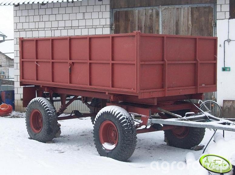

izydor6280 1326 Opublikowano 24 Stycznia 2011 to jest d47 ? Odnośnik do komentarza https://www.agrofoto.pl/forum/gallery/image/264494-przyczepa/#findComment-612175
cackiD 23 Opublikowano 24 Stycznia 2011 osie i dolna część ramy jest od d-50, reszta jest przerobiona. Odnośnik do komentarza https://www.agrofoto.pl/forum/gallery/image/264494-przyczepa/#findComment-612200
Brykal 0 Opublikowano 24 Stycznia 2011 burty to troche chyba zbyt delikatne chyba ze lancuchem sa spiete w srodku Odnośnik do komentarza https://www.agrofoto.pl/forum/gallery/image/264494-przyczepa/#findComment-612293
cackiD 23 Opublikowano 24 Stycznia 2011 Burty będą spięte 2 linkami. Blacha 2mm , profil 40x40x3, nie sądzę żeby były za delikatne. Odnośnik do komentarza https://www.agrofoto.pl/forum/gallery/image/264494-przyczepa/#findComment-612307
Root Admin yacenty 5174 Opublikowano 24 Stycznia 2011 nie spinaj jej przypadkiem na środku obiema linkami tylko patrząc po długości przyczepy zrób to w 1/3 i w w 2/3 mam na środku spięte 2 linkami jedna w 40% wysokości burty druga w 60% - w środku jest ok ale przy przodzie i tyle burty się rozłaziły z tym ze u mnie burta 1.10m, do tego długa na 4.65 teraz poprawiłem i będą spięte tylko na środku jeśli chodzi o wysokość ale w 2 miejscach jesli idzie o długość Odnośnik do komentarza https://www.agrofoto.pl/forum/gallery/image/264494-przyczepa/#findComment-612352
miki1305 4 Opublikowano 24 Stycznia 2011 Jak nakładziesz sporo to nie skręcisz chyba że przód na sztywno, bo te koła będą wadzić o ramę Odnośnik do komentarza https://www.agrofoto.pl/forum/gallery/image/264494-przyczepa/#findComment-612353
cackiD 23 Opublikowano 24 Stycznia 2011 Mocowania linek już są zrobione na środku więc na razie nie będziemy kombinować. Ta ma 4,1 na 1m więc może się nie rozejdzie. A przód przyczepy już prawie siedzi na potężnym odboju i już wiele nie siądzie. Odnośnik do komentarza https://www.agrofoto.pl/forum/gallery/image/264494-przyczepa/#findComment-612411
