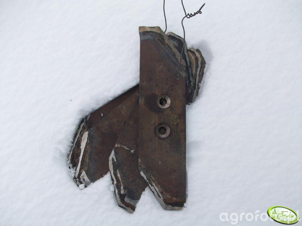

do pługa UG TUR
zetor1111 2 Opublikowano 23 Stycznia 2011 z czego je zrobiłeś? Odnośnik do komentarza https://www.agrofoto.pl/forum/gallery/image/264359-dluta/#findComment-611508
cackiD 23 Opublikowano 23 Stycznia 2011 Nie wiem dokładnie co to za materiał, znajomy mi załatwił, ale jest bardzo twardy ( nie można dziury wywiercić) Końcówki są napawane elektrodą nierdzewną. Odnośnik do komentarza https://www.agrofoto.pl/forum/gallery/image/264359-dluta/#findComment-611519
czarek7340 121 Opublikowano 23 Stycznia 2011 Ja takie same robie z piór od resora od stara. Dziór też nie mode przewiercić to spawarką się przepala Odnośnik do komentarza https://www.agrofoto.pl/forum/gallery/image/264359-dluta/#findComment-611624
t25a1 296 Opublikowano 23 Stycznia 2011 Znajomy dłuta robił z hardoxu,material nie do zdarcia. Odnośnik do komentarza https://www.agrofoto.pl/forum/gallery/image/264359-dluta/#findComment-611812
darek1972 128 Opublikowano 24 Stycznia 2011 W zeszłym tygodniu gość przy mnie pytał o blachę Hardox na dno do patelni (wywrotki). Zgadnijcie jaka cena za kilogram blachy 4mm? Dodam że zwykła to 2zł netto Odnośnik do komentarza https://www.agrofoto.pl/forum/gallery/image/264359-dluta/#findComment-612004
cackiD 23 Opublikowano 24 Stycznia 2011 Właśnie to jest Hardox, no to ile kosztuje kg? Odnośnik do komentarza https://www.agrofoto.pl/forum/gallery/image/264359-dluta/#findComment-612005
darek1972 128 Opublikowano 24 Stycznia 2011 Poczekam, niech postrzelają trochę i później napiszę Odnośnik do komentarza https://www.agrofoto.pl/forum/gallery/image/264359-dluta/#findComment-612010
AgroTeam griga 1402 Opublikowano 24 Stycznia 2011 Cytat z jednej ze stron Stale Hardox, według informacji producenta, są określane jako "wysokojakościowe stale odporne na ścieranie". Charakteryzuje je wysoka odporność na zużywanie ścierne, możliwość obróbki skrawaniem specjalistycznymi narzędziami, dobra spawalność, wysokie właściwości mechaniczne i odporność na obciążenia udarowe. A ceny w przedziale 5/6zł/kg Odnośnik do komentarza https://www.agrofoto.pl/forum/gallery/image/264359-dluta/#findComment-612014
karolbor1985 0 Opublikowano 24 Stycznia 2011 To na pewno hardox, palnikiem obrabiałem taką stal w pracy... a jakie lemiesze z tego da hoho... Odnośnik do komentarza https://www.agrofoto.pl/forum/gallery/image/264359-dluta/#findComment-612159
darek1972 128 Opublikowano 24 Stycznia 2011 Hardox to 23,70zł netto za kilogram Odnośnik do komentarza https://www.agrofoto.pl/forum/gallery/image/264359-dluta/#findComment-612305
GABBER85 2197 Opublikowano 25 Stycznia 2011 :blink: Odnośnik do komentarza https://www.agrofoto.pl/forum/gallery/image/264359-dluta/#findComment-613175
StalHurt 0 Opublikowano 31 Stycznia 2011 Hardox to 23,70zł netto za kilogram No nie jest z tą stalą tak jak piszesz może dlatego że nie u żródła pytaleś się Jestem WEARPARTNEREM huty SSAB na Polske i ta stal kosztuje poniżej 10zł /kg Wystarczy w wyszukiwarce wpisać HARDOX i nasza firma się wyświetla Dorabiamy z niej wszyskie elementy które są potrzebne Zapraszam do zapytań Odnośnik do komentarza https://www.agrofoto.pl/forum/gallery/image/264359-dluta/#findComment-617587
prometeusz 3 Opublikowano 2 Lutego 2011 ja robiłem z resora ale 30 ha i z jednej strony wytarło się,a druga strona to nawet mniej, dziury robiłem wiertłem z widią z węglika spiekanego w tokarni Odnośnik do komentarza https://www.agrofoto.pl/forum/gallery/image/264359-dluta/#findComment-619834
