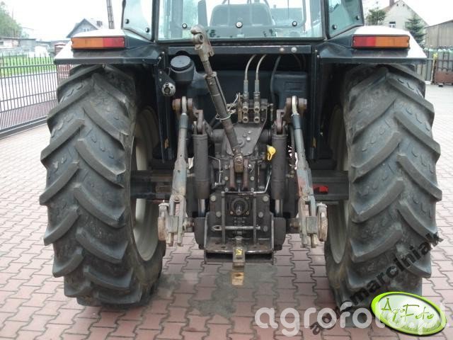

Orientuje się ktoś ile może kosztować górny zaczep ? i może od czegoś można dopasować?

Bartek72511 84 Opublikowano 6 Stycznia 2011 Nie no kolego bez przesady ;D ja szukam czegoś do zaczepienia tam w te otwory przy cięgle co są, nawet nie musi być zatrzaskowy bo jak na razie z przyczepami nie będzie dużo chodził, jak juz to prasa ale to na dolny i reszta to zawieszane Odnośnik do komentarza https://www.agrofoto.pl/forum/gallery/image/260578-massey-ferguson-3085-dynashift/#findComment-598912
pablo21 29 Opublikowano 6 Stycznia 2011 Zaczep na allegro do niego 500zł jak masz jakiegos goscia co Ci zrobi to taniej ja za 250zł mam zrobiony z koncówka kupiona automatyczna ze złomu od jakiegos ciezarowego ale bede jak chyba wymieniał na zniwa na taka zwykła z bolcem. Odnośnik do komentarza https://www.agrofoto.pl/forum/gallery/image/260578-massey-ferguson-3085-dynashift/#findComment-598932
Bartek72511 84 Opublikowano 6 Stycznia 2011 a to dlaczego będziesz zmieniał na bolec? Odnośnik do komentarza https://www.agrofoto.pl/forum/gallery/image/260578-massey-ferguson-3085-dynashift/#findComment-598941

Damin180894 9 Opublikowano 6 Stycznia 2011 ja ci mogę zrobić zdjęcie swojego zaczepu, kupiłem chyba za 200 zł zaczep dospawałem płaskownik i jest mocowany na sworzeń w środkowy otwór tam gdzie masz łącznik górny i w pierwszym otworze na dale tam gdzie WOM. W ten sposób nie ma mowy o wyrwaniu zaczepu wytrzymał 4 lata i nie wygląda na to żeby coś mogło mu się stać. Odnośnik do komentarza https://www.agrofoto.pl/forum/gallery/image/260578-massey-ferguson-3085-dynashift/#findComment-599070
Bartek72511 84 Opublikowano 6 Stycznia 2011 o to kolego zrób fotkę i mi podeślij bo ciekawie to wygląda z opisu Odnośnik do komentarza https://www.agrofoto.pl/forum/gallery/image/260578-massey-ferguson-3085-dynashift/#findComment-599079
dawid2795x 1 Opublikowano 6 Stycznia 2011 Mi robił zaczep do MF zakład ślusarski i tez mam umocowany na dwóch otworach od cięgła od środka. Cena jaką mnie to wyniosło to 400 zł. Odnośnik do komentarza https://www.agrofoto.pl/forum/gallery/image/260578-massey-ferguson-3085-dynashift/#findComment-599150

BobsMF 41 Opublikowano 9 Stycznia 2011 A ja mam oryginał MF i też mocowany na 2 sworznie tam gdzie łącznik B) Odnośnik do komentarza https://www.agrofoto.pl/forum/gallery/image/260578-massey-ferguson-3085-dynashift/#findComment-601714
