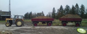

Co widzimy na zdjęciu Ursus C-385?
Ursus C-385 to klasyczny polski ciągnik rolniczy średniej mocy, wyposażony w czterocylindrowy silnik wysokoprężny Zetor Z 8001 o pojemności 4,6 l i mocy około 76 KM, współpracujący z mechaniczną skrzynią biegów 4‑biegową z reduktorem (razem 16 przełożeń do jazdy w przód i 8 wstecz w późniejszych wersjach). Masa własna ciągnika sięga około 4 000 kg, co w połączeniu z udźwigiem tylnego TUZ na poziomie około 3 500 kg pozwala efektywnie obsługiwać narzędzia uprawowe, maszyny zielonkarskie czy sprzęt załadunkowy w typowych pracach w gospodarstwie i na placu gospodarczym. Model C‑385 produkowany był w latach 1971–1983 i stanowił bazę całej serii ciężkich Ursusów. Na współczesnym rynku wtórnym w Polsce używany Ursus C‑385 osiąga przybliżone ceny w zakresie od 25 000 do 45 000 zł w zależności od stanu technicznego, ogumienia i ewentualnych modernizacji.
