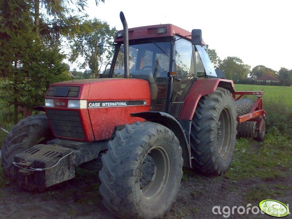

zetor1111 2 Opublikowano 16 Października 2010 jak ci się on sprawuje? jak ze spalaniem? jaką masz w nim skrzynie a głównie chodzi mi o to ilu biegową i ilu stopniowy przyśpieszacz masz? miałes jakieś awarie, polecil byś go ? Odnośnik do komentarza https://www.agrofoto.pl/forum/gallery/image/247369-case-5140/#findComment-550490
przemekrobak 0 Opublikowano 16 Października 2010 Sprawuje mi się bardzo dobrze, w moim gospodarstwie pomaga mu tylko mf 255 praktycznie robi wszystko, było parę awarii typu pompa wody poszła, wężyk od smarowania turbiny i jakieś drobnostki z elektryką typu przetarte kable przez chyba 8 lat to takie poważniejsze awarie;d ogólnie ciągnik nie do zdarcia ! Spalania nigdy nie mierzyłem ale jest bardzo ekonomiczny, skrzynia powershift 4 półbiegi; 16 biegów do przodu i 12 do tyłu. Po 17 latach trzeba zrobić silnik i wymienić tarczki w skrzyni ponieważ wykończyłem 2 półbieg :< Odnośnik do komentarza https://www.agrofoto.pl/forum/gallery/image/247369-case-5140/#findComment-550528
sebau1212 21 Opublikowano 16 Października 2010 Drogi koszt tej naprawy skrzyni? ponieważ mam zamiar kupic podobny bo 5130 i chciałbym wiedziec jak coś ile będzie kosztowac z góry dzięki. Odnośnik do komentarza https://www.agrofoto.pl/forum/gallery/image/247369-case-5140/#findComment-550539
przemekrobak 0 Opublikowano 17 Października 2010 Wyniesie mnie to około 7tys, same części nie są wcale drogie ale za to robocizna, ciągnik musi zostać rozdzielony na 3 części... Odnośnik do komentarza https://www.agrofoto.pl/forum/gallery/image/247369-case-5140/#findComment-550635
