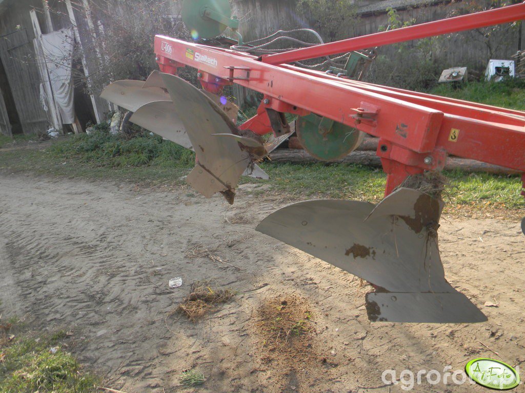

Zabezpieczenie zadziałało trochę za późno, no ale w końcu wziąłem się i wykopałem ten kamień
kamilsame1 8 Opublikowano 16 Października 2010 ja na jednym polu to zaorałem ze 0,5ha to za każdym przejazdem były 2 kaminienie co o ojcem nie ogłem uniesc,to takim pługioem z tymi zabezpieczeniami bym długo nie naorał,ale resory spełniaja swoje zadanie Odnośnik do komentarza https://www.agrofoto.pl/forum/gallery/image/247333-staltech-u-006-4-skibowy/#findComment-550414
UrsusCzesio 310 Opublikowano 16 Października 2010 Mo Rumpstad ma funkcje łapania kamieni Dzisiaj Zadowolony ze wkońcu wypuszcze pług na szerokie morze totroche za głęboko poszedł to na jednym przejździe rozłupał 3 sztuki a wyorał takich brzdąców jak salaterki niezliczoną ilośc. :lol: Ale co jak co jak bym orał Unią to napeno 2 lemiesze by poszły jak nic B) Odnośnik do komentarza https://www.agrofoto.pl/forum/gallery/image/247333-staltech-u-006-4-skibowy/#findComment-550532
nasil90 97 Opublikowano 17 Października 2010 U mnie trochę śruby za mocne siedzą bo są 8,8 a powinny być 5,8, ale na ponad 35 ha orki tej jesieni jeden lemiesz to nie jest źle. Odnośnik do komentarza https://www.agrofoto.pl/forum/gallery/image/247333-staltech-u-006-4-skibowy/#findComment-550616
LeF 43 Opublikowano 17 Października 2010 Ja mam starą unię 3 skibową do c-360 i orzę rocznie tylko 7 ha. Dwa lemiesze stracone (połamane lub zgubione) na głębokie orki w roku to standard. Dlatego już nie kupuje unijnych na 73 zł ale samoróbki za 23 zł. Mniej się denerwuję jak taki zgubię Odnośnik do komentarza https://www.agrofoto.pl/forum/gallery/image/247333-staltech-u-006-4-skibowy/#findComment-550996
nasil90 97 Opublikowano 17 Października 2010 Ja lemiesze kupuję za 40-45 zł sztuka Odnośnik do komentarza https://www.agrofoto.pl/forum/gallery/image/247333-staltech-u-006-4-skibowy/#findComment-551087
pawelmf 307 Opublikowano 18 Października 2010 na giełdzie w słomczynie to tomek do naszych pługów kosztyują te same lemiesze co kupujemy w węgrowie kosztuja 25 zł jak jakę to kupuję 2 komplety i mam na dłużej Odnośnik do komentarza https://www.agrofoto.pl/forum/gallery/image/247333-staltech-u-006-4-skibowy/#findComment-551276
nasil90 97 Opublikowano 18 Października 2010 Ja kupuję w Grębkowie wszystkie części, teraz dobrze zaopatrzony jest ten sklep Odnośnik do komentarza https://www.agrofoto.pl/forum/gallery/image/247333-staltech-u-006-4-skibowy/#findComment-551403
UrsusCzesio 310 Opublikowano 18 Października 2010 Ale ważne ze nic poważniejszego się nie stało. Taką starą unią to wątpie żeby te śruby nie wiem jakie tam są 20mm? Moze i wieksze to prędzej rame by ugiął Odnośnik do komentarza https://www.agrofoto.pl/forum/gallery/image/247333-staltech-u-006-4-skibowy/#findComment-551482
nasil90 97 Opublikowano 18 Października 2010 Śruby chyba 16 jak się nie mylę, to zabezpieczenie jest dobre bo przy prędkości 8-9km co najwyżej złamie się lemiesz a rama cała. Odnośnik do komentarza https://www.agrofoto.pl/forum/gallery/image/247333-staltech-u-006-4-skibowy/#findComment-551519
Massey1993 15 Opublikowano 20 Października 2010 to ze na polu z dużą ilością kamieni nie nadążysz wymieniać śrub to tylko mit bo pług wyskakuje do góry lub na bok jeśli ma trochę luzu na cięgłach od tuza a żeby twardą śrubę urwać trzeba jechać dość szybko Odnośnik do komentarza https://www.agrofoto.pl/forum/gallery/image/247333-staltech-u-006-4-skibowy/#findComment-552394
