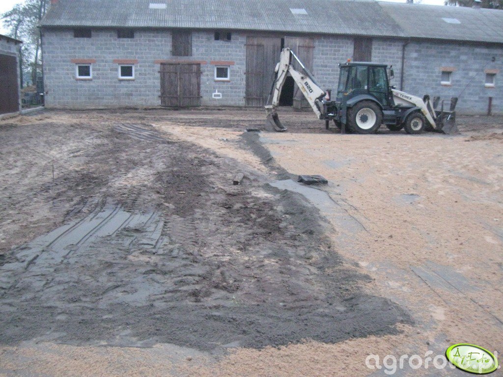

Ziemia wywieziona.Jak widać podsypkę już zaczeli
misiu21692 2 Opublikowano 14 Października 2010 co będziesz dawać? kaja powierzchnia podwórka? Czy korzystałeś z jakiś dopłat ? i jaka cena wychodzi za m2?(materiał+ robota) Odnośnik do komentarza https://www.agrofoto.pl/forum/gallery/image/246985-podworko/#findComment-549627
korbi555 70 Opublikowano 14 Października 2010 kostka brukowa o grubości 8cm. Pow. 1050m2.Wszystko robi firma mnie nic nie obchodzi cena 125-130zł brutto. Odnośnik do komentarza https://www.agrofoto.pl/forum/gallery/image/246985-podworko/#findComment-549631
Krzysiekfigix 2 Opublikowano 14 Października 2010 jaki wzór kostki kładziesz ?? Odnośnik do komentarza https://www.agrofoto.pl/forum/gallery/image/246985-podworko/#findComment-549644
korbi555 70 Opublikowano 14 Października 2010 Taki http://www.roben-budownictwo.pl/images/Kostka%20Brukowa.jpg Odnośnik do komentarza https://www.agrofoto.pl/forum/gallery/image/246985-podworko/#findComment-549658
damiandcba 0 Opublikowano 14 Października 2010 U nas też było podobnie a ile dają ci tłucznia mi dawali jakieś 40cm a cena trochę niższa. Odnośnik do komentarza https://www.agrofoto.pl/forum/gallery/image/246985-podworko/#findComment-549692
korbi555 70 Opublikowano 14 Października 2010 u mnie nie ma tłuczenia suchy beton i piasek... Odnośnik do komentarza https://www.agrofoto.pl/forum/gallery/image/246985-podworko/#findComment-549697
dawidg2 31 Opublikowano 14 Października 2010 na gruzie budowlanym taniej by wyszło. Wiem bo sam tak utwardzam u siebie i miałem porównanie jak mi firma robiła wjazd do firmy na suchym betonie. @damiandcba po jakiej cenie Ci układali i jaki ten tłuczeń był? Odnośnik do komentarza https://www.agrofoto.pl/forum/gallery/image/246985-podworko/#findComment-549708
korbi555 70 Opublikowano 14 Października 2010 Że taniej by wyszło to wiem ale czy lepiej?? Odnośnik do komentarza https://www.agrofoto.pl/forum/gallery/image/246985-podworko/#findComment-549711
Tworkowiak 108 Opublikowano 14 Października 2010 O - widzę koparka marki TEREX. U mnie w mieście pracuje taka przy pracach wykończeniowych fabryki mebli plecionych, tylko trochę większa. Co możesz o niej powiedziec ciekawego? Odnośnik do komentarza https://www.agrofoto.pl/forum/gallery/image/246985-podworko/#findComment-549712
korbi555 70 Opublikowano 14 Października 2010 Że śmiga po podwórku jak szalona a tak serio nic o niej nie wiem Odnośnik do komentarza https://www.agrofoto.pl/forum/gallery/image/246985-podworko/#findComment-549718
dawidg2 31 Opublikowano 14 Października 2010 @korbi555 przyjedź zobacz, mam tak 4tys m2 utwardzone. Fakt potrzeba więcej czasu by to porządnie zrobić chociać to też zależy od frontu robót. Odnośnik do komentarza https://www.agrofoto.pl/forum/gallery/image/246985-podworko/#findComment-549727
korbi555 70 Opublikowano 14 Października 2010 To niezły kawałek masz Szczerze to wogóle nie mam pojęcia o utwardzaniu placów pod kostke itp.Zdałem się na firme mówia że tak bedzie dobrze :rolleyes: . Zobaczymy jak to wyjdzie Odnośnik do komentarza https://www.agrofoto.pl/forum/gallery/image/246985-podworko/#findComment-549734
dawidg2 31 Opublikowano 14 Października 2010 każdy tak mówi byle skasować kasę. Znam firmę w której ostatnio utwardzali za jednym zamachem 3ha placu kostką i mieli jakąś tam firmę i na tłuczeń z kamieniołomów kładli. A to tylko kostką a jeszcze mam trylinką i płytami drogowymi utwardzone place. a jeszcze przybędzie z pół hektara do utwardzenia. Ogólnie wszystko zależy co będzie jeździć po tej kostce, jaki jest rodzimy grunt. Beton to najszybciej bo tylko się go rozgarnia zagęszcza i woda, a kruszywo/gruz to trzeba warstwami sypać, każdą zagęścić i zalać wodą względnie zamulić piaskiem. A wiadomo prosta kalkulacja, więcej robót zrobionych to większa kasa w kieszeni. Odnośnik do komentarza https://www.agrofoto.pl/forum/gallery/image/246985-podworko/#findComment-549837
Gość Bobek_Farmer Opublikowano 15 Października 2010 Jak się daje beton, to trzeba robić studzienki, ale spusty, bo woda nie wsiąka. Jako podłoże dobry jest tłuczeń spod torów kolejowych, nie polecam natomiast tłucznia z mączką. Odnośnik do komentarza https://www.agrofoto.pl/forum/gallery/image/246985-podworko/#findComment-549867
damiandcba 0 Opublikowano 15 Października 2010 JA nie wiem ale jakiś trochę więcej niż 100zł mam tłuczeń taki podobny z kolej około 40cm Jak wjechała patelnia to nic się nie stało z kostką. Odnośnik do komentarza https://www.agrofoto.pl/forum/gallery/image/246985-podworko/#findComment-549904
korbi555 70 Opublikowano 15 Października 2010 Oczywiście studzienki sa 3 Odnośnik do komentarza https://www.agrofoto.pl/forum/gallery/image/246985-podworko/#findComment-549937
dawidg2 31 Opublikowano 15 Października 2010 @Bobek ja mam na tłuczniu i mam studzienki, woda nie wsiąknie przez szczeliny kostki. Odnośnik do komentarza https://www.agrofoto.pl/forum/gallery/image/246985-podworko/#findComment-549961
LeF 43 Opublikowano 15 Października 2010 Właściwie to konstrukcja powinna być dobrana pod to co będzie tam jeździło. Dużo zależy też od tego co znajduje się głębiej, jeśli masz np. glinę lub ił która pod wpływem wody zmieni swój stan na plastyczny to osobówką zrobisz koleiny. Zimą mogą pojawiać się wysadziny. Jeśli piasek, pył lub ewentualnie glinę piaszczystą to będzie ok. Myślę, że jeśli będziesz miał podbudowę z tłucznia lub z chudego betonu z 20 cm, na to podsypka cementowo-piaskowa 3-5 cm i kostka na potrzeby rolnicze będzie wystarczające. Większe Terex'y mają Cumminsa i fajni ryczą Odnośnik do komentarza https://www.agrofoto.pl/forum/gallery/image/246985-podworko/#findComment-549989
