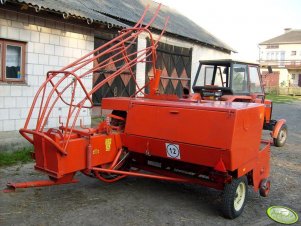

awaria
versus 28 Opublikowano 30 Lipca 2007 Coś się dostało ???? Odnośnik do komentarza https://www.agrofoto.pl/forum/gallery/image/24098-sipma-z-224/#findComment-55337
Bawidamek 1 Opublikowano 13 Sierpnia 2007 Pewnie lancuch przeskoczyl na zebbatce i tlok zawczesnie zgnatal slome i tego sa skutki, u mojego wujka tylko iglice wykrzywilo Odnośnik do komentarza https://www.agrofoto.pl/forum/gallery/image/24098-sipma-z-224/#findComment-58670
andrzej2110 535 Opublikowano 13 Sierpnia 2007 na innych fotach jest że łańcuch się zerwał a to są tego skutki Jaki koszt naprawy?? Odnośnik do komentarza https://www.agrofoto.pl/forum/gallery/image/24098-sipma-z-224/#findComment-58674
Bartizi00m 0 Opublikowano 29 Sierpnia 2007 tu to jeszcze jakos wyglada a u mnie to iglice polamalo Odnośnik do komentarza https://www.agrofoto.pl/forum/gallery/image/24098-sipma-z-224/#findComment-62682
endrju00711 11 Opublikowano 11 Kwietnia 2008 Sory że tak późno komentuje ale jestem nowy . Masz dużo szczęścia że tak się to skończyło , ja miałem gorzej , była całkiem skasowana , ramie się pogięło , nagarniacz , itd. itd. , poprostu masakra , z tego powodu sprzedałem kostkę i kupuję balotówę haha , dzisiaj się z tego śmieje tylko jak w środku sezony jedyna we wsi prasa się rozsypała to nie było wesoło , i od tamtego czasu balotuję słomę , a prasa wyremontowana stała pod wiatą , to ją opyliłem Odnośnik do komentarza https://www.agrofoto.pl/forum/gallery/image/24098-sipma-z-224/#findComment-137714
michas8888 1 Opublikowano 28 Lipca 2009 mialem to samo co na fotce. z tym ze nie na lancuchu tylko na zaplonie mi przeskoczylo i tlok uderzyl w nagarniach i pogielo szybe i iglice. ale nic powazniejszego nie bylo. pozniej zrobilem generalny remont i chodzi do cdzis bezawaryjnie Odnośnik do komentarza https://www.agrofoto.pl/forum/gallery/image/24098-sipma-z-224/#findComment-332135
