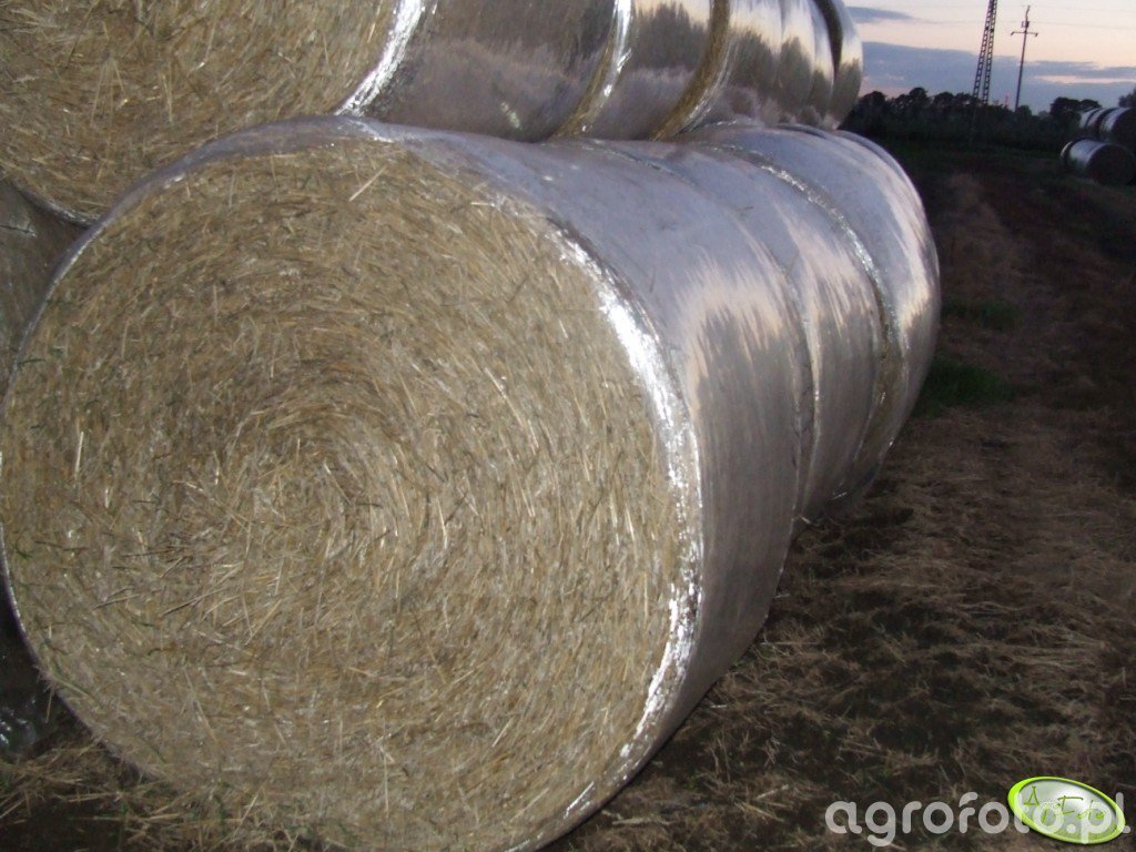

sznurek to przeżytek, siatka dobra na zakupy teraz to tylko folia:)
tomasz77 0 Opublikowano 15 Września 2010 mozesz cos wiecej powiedziec jak to sie robi Odnośnik do komentarza https://www.agrofoto.pl/forum/gallery/image/240438-sloma-w-folii/#findComment-538004
Stasiek84 2 Opublikowano 15 Września 2010 zakładasz folie zamiast siatki i normalnie kręci się belki, przynajmniej jakoś tak mi się to widzi Odnośnik do komentarza https://www.agrofoto.pl/forum/gallery/image/240438-sloma-w-folii/#findComment-538009
APT 1 Opublikowano 15 Września 2010 Potrzebna jest specjalna prasa New Holland symbolu nie pamiętam. Ja nie prasowałem, można prasować siatką i folią a jaka jest specyfika obwijania to nie wiem, mogę się spytać, albo pogadaj z dealerem New Hollanda. Odnośnik do komentarza https://www.agrofoto.pl/forum/gallery/image/240438-sloma-w-folii/#findComment-538010
katator 580 Opublikowano 15 Września 2010 Zwykła NH BR 6090 lub case ih rb 344 mają możliwość owijania folią. Tylko trzeba nóż odcinający siatkę (gładki) wymienić na nuż do foli ( z ząbkami) żeby ładnie odcinał. Odnośnik do komentarza https://www.agrofoto.pl/forum/gallery/image/240438-sloma-w-folii/#findComment-538011
APT 1 Opublikowano 15 Września 2010 to już wszystko wiemy:) Odnośnik do komentarza https://www.agrofoto.pl/forum/gallery/image/240438-sloma-w-folii/#findComment-538016
New1 17 Opublikowano 15 Września 2010 w sumie to kazda mozna byloby sprobowac tylko musi byc wyregulowany hamulec i noz co zetnie . APT wiesz gdzie mozna taka nabyc i koszt jej ? Odnośnik do komentarza https://www.agrofoto.pl/forum/gallery/image/240438-sloma-w-folii/#findComment-538037
APT 1 Opublikowano 15 Września 2010 niestety nie wiem, gdyż znajomy mi prasował, wiesz nawet jak wyjdzie drożej to i tak jestem do przodu bo nie mam tyle mokrego a do gniazd i na ściółkę dla kur musi być dobra sucha słoma. Zobaczymy po sezonie jak się sprawdzi. Odnośnik do komentarza https://www.agrofoto.pl/forum/gallery/image/240438-sloma-w-folii/#findComment-538041
zetor1111 2 Opublikowano 16 Września 2010 ale i folia musi być jakas specjalna bo normalna 75 by chyba się tak na boki nie rozciągneła Odnośnik do komentarza https://www.agrofoto.pl/forum/gallery/image/240438-sloma-w-folii/#findComment-538189
Markus 31 Opublikowano 16 Września 2010 kiedyś chciałem owijać folia i sie zniecheciłem na starcie, cena folii bardzo duza i polskimi zwijkami nie mozna owijac poniewaz musza być oba wałki gumowe w obwiązywaczu a niestety moja Sipma ma tylko jeden Odnośnik do komentarza https://www.agrofoto.pl/forum/gallery/image/240438-sloma-w-folii/#findComment-538216
katator 580 Opublikowano 16 Września 2010 Jakie gumowe wałki? w Nh nie ma żadnego gumowego wałka w obwiązywaczu siatką i jak widać po belce na fotce efekt owijania jest niezły. Odnośnik do komentarza https://www.agrofoto.pl/forum/gallery/image/240438-sloma-w-folii/#findComment-538219
Markus 31 Opublikowano 16 Września 2010 tak mi mowil sprzedawca jak się pytałem, twierdził że jak nie bedą gómowe walki to foli bedzie się okrecała na wałkach i będa problemy z podaniem siatki do obwiązywacza, ja tylko powtarzam po nim, sam byłem zdziwiony... Odnośnik do komentarza https://www.agrofoto.pl/forum/gallery/image/240438-sloma-w-folii/#findComment-538231
Gość Opublikowano 27 Września 2010 koledzy jest trochę inaczej, niż piszecie. mianowicie w większości pras siatka przechodzi pomiędzy dwoma wałkami. wtedy folia przylepia się do wałka, owija się na nim i po zawodach. kolega w welgerze ma jeden wałek metalowy, drugi pokryty tworzywem sztucznym- owija się na metalowym, ale trzeba powiedziać, że folia stroną z klejem jest u niego skierowana do metalowego wałka i nie wiem, czy gdyby walec był z tworzywa nie byłoby tego samego. Natomiast w prasach NH i Case mechanizm owijania jest całkowicie inaczej skonstruowany, nie ma tam pary walców, przez które przechodzi siatka /folia, jest tzw. kaczy dziób, który wprowadza folię do komory. ja mam NH BR 6090, próbowałem w tym roku owijać folią, ale miałem nóż do siatki i nie bardzo szło Odnośnik do komentarza https://www.agrofoto.pl/forum/gallery/image/240438-sloma-w-folii/#findComment-542540
