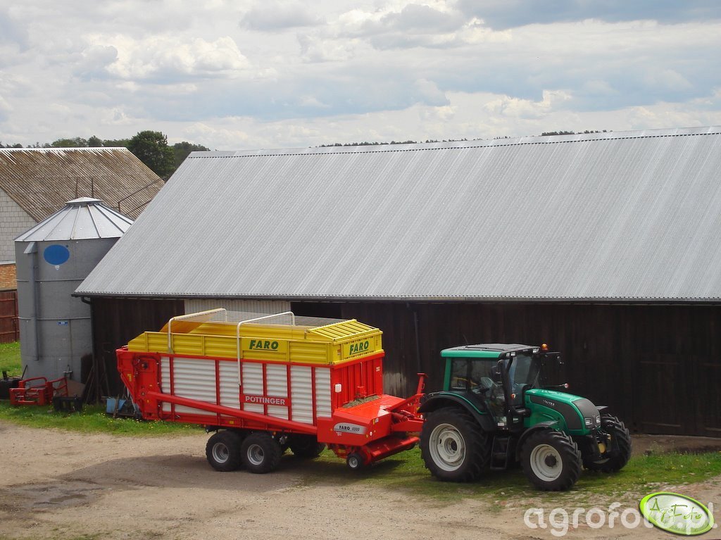

Valtra N111 + Pottinger Faro 4000 D
3 pokos trawy zebrany Dodany obrazek

jakie masz sterownik???rolki dociskającej na podbieraczu i wysuwanych na bok noży nie masz???on m automatykę załadunku??? jakie ma opony 500/50-17??
jaką Valtra ma wydajność hydrauliki???po podobno minimum dla tej przyczepy to 80lmin, jeżeli ciągnik tyle nie ma warto dokupić z własnym układem hydraulicznym.

@pioter mi się wydaję że twój MF da radę w tej przyczepie bo ja zanim nie kupiłem sobie Valtry N111 to wypożyczałem model N91 i dawała sobie z tą przyczepą spokojnie radę
terminal obsługi systemu POWER Control, rolki nie mam a noże są wysuwane na bok,ma automatykę załadunku, masz oko dakładnie takie jak napisałeś mam opony w przyczepie, Valtra ma wydajność 76l/min a jak rozmawiałem z mechanikami to ktoś kupił przyczepę Faro 4000 do Zetora starszego typu 95KM i też ta przyczepa chodziła tylko musieli kombinować z elektroniką.
@elmer w prospekcie pisze że dopuszczalna masa całkowita to 11,5t. Valtra to nie czuje zbytnio tej przyczepy, noży narazie nie wymieniałem tylko ostrzyłem
