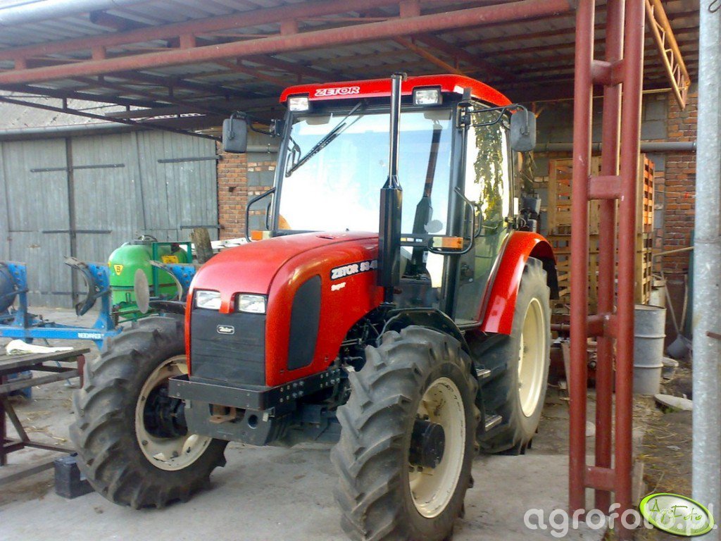

luki0489 10 Opublikowano 3 Lipca 2010 widzę że komuś bardzo przeszkadzał tłumik w masce wstaw zdjęcia jeśli możesz jak jest to wyprowadzone Odnośnik do komentarza https://www.agrofoto.pl/forum/gallery/image/227670-zetor-5341/#findComment-504053
LukeClaas 453 Opublikowano 3 Lipca 2010 Może dostęp do silnika był zły? Odnośnik do komentarza https://www.agrofoto.pl/forum/gallery/image/227670-zetor-5341/#findComment-504057
Pawel20 53 Opublikowano 3 Lipca 2010 Tu i tak tylko boczne osłony się odkręca, górna częśc maski niestety nie uchyla się, wiec ta zmiana umiejscowienia tłumika za wiele tu nie pomogła. Mi to ten tłumik trochę ogranicza widoczność i to jest jego spory mankament. Odnośnik do komentarza https://www.agrofoto.pl/forum/gallery/image/227670-zetor-5341/#findComment-504065
luki0489 10 Opublikowano 3 Lipca 2010 a przy pracy z turem jeszcze bardziej daje się we znaki Odnośnik do komentarza https://www.agrofoto.pl/forum/gallery/image/227670-zetor-5341/#findComment-504084
wojoch7340 6 Opublikowano 3 Lipca 2010 dla mnie to jego zaleta Odnośnik do komentarza https://www.agrofoto.pl/forum/gallery/image/227670-zetor-5341/#findComment-504087
oFsik 141 Opublikowano 3 Lipca 2010 Mogłeś już puścić na słupek w kabinie i ful wypas Odnośnik do komentarza https://www.agrofoto.pl/forum/gallery/image/227670-zetor-5341/#findComment-504104
Piotr6530 1 Opublikowano 4 Lipca 2010 Widoczność się trochę poprawiła no i głos i wydech jest lepszy-zetorek ma lepsze kopyto Odnośnik do komentarza https://www.agrofoto.pl/forum/gallery/image/227670-zetor-5341/#findComment-504134
ZETOR7711 1 Opublikowano 4 Lipca 2010 widze ze taki sam lemken jak moj opal 90 czy wiekszy a i czym go ciagniesz Odnośnik do komentarza https://www.agrofoto.pl/forum/gallery/image/227670-zetor-5341/#findComment-504139
Piotr6530 1 Opublikowano 4 Lipca 2010 Zgadza się to jest opal 90. Ciągne go zetorkiem 5341 Odnośnik do komentarza https://www.agrofoto.pl/forum/gallery/image/227670-zetor-5341/#findComment-504142
ZETOR7711 1 Opublikowano 4 Lipca 2010 a co wymieniles w zetorze aby miec taki wydech kolanko i tlumnik wystarczy czy jeszcze kolektor musi byc od 7211 Odnośnik do komentarza https://www.agrofoto.pl/forum/gallery/image/227670-zetor-5341/#findComment-504425
Piotr6530 1 Opublikowano 4 Lipca 2010 Kolanko, tłumnik,kolektor jest od 7211.No i jeszcze trzeba było dorobić podkładkę między kolektor a kolanko B) Odnośnik do komentarza https://www.agrofoto.pl/forum/gallery/image/227670-zetor-5341/#findComment-504456
ZETOR7711 1 Opublikowano 4 Lipca 2010 sory ze tak wypytuje ale mysle ze tak za 2 lata kupie sobie 6341 no i ten tlumnik tez mi sie nie podoba w tej masce Odnośnik do komentarza https://www.agrofoto.pl/forum/gallery/image/227670-zetor-5341/#findComment-504606
bialy2005 585 Opublikowano 4 Lipca 2010 Po mojemu bez sensu ta przekładka. Mi tam wogóle nie przeszkadza i ciagnik chodzi z turem Odnośnik do komentarza https://www.agrofoto.pl/forum/gallery/image/227670-zetor-5341/#findComment-504659
