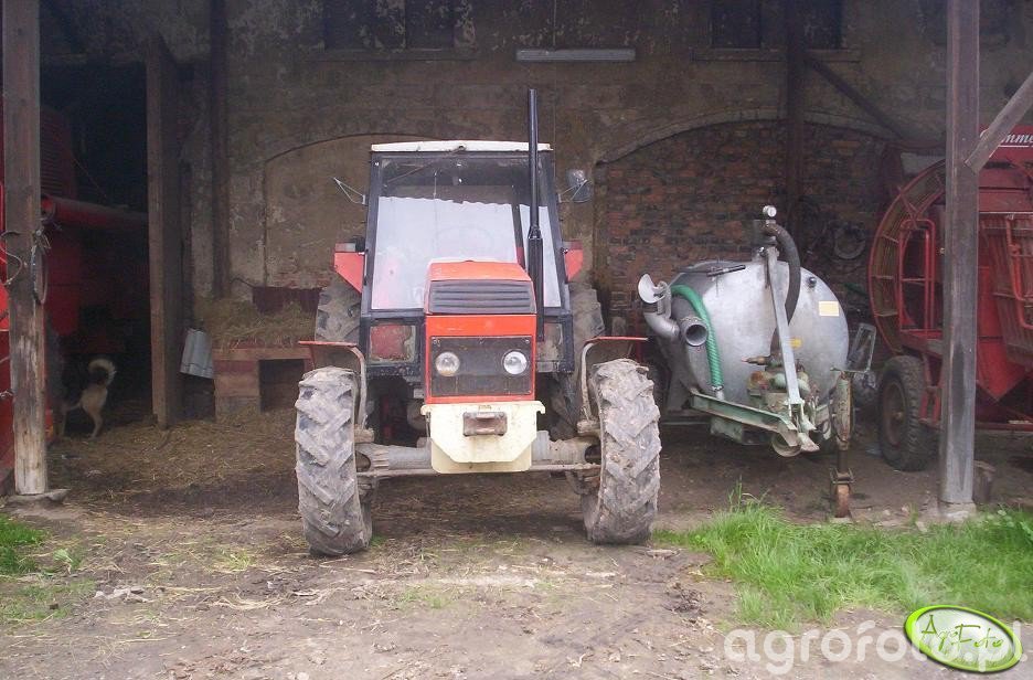

Odpoczywa po siewie gryki i czeka na remont czyli uszczelnienia założenie turbiny wzmocnienie podnośnika i nowe oponki
Co widzimy na zdjęciu Ursus 914?
Ursus 914 podczas pracy z wozem asenizacyjnym to klasyczny polski ciągnik rolniczy średniej mocy, wyposażony w 4-cylindrowy silnik wysokoprężny Andoria 4C90 o pojemności 4,6 l i mocy około 82 KM, produkowany w latach ok. 1984–1992 jako rozwinięcie serii C-385. Mechaniczna skrzynia biegów z reduktorem oferuje 16 przełożeń do jazdy do przodu i 8 wstecz, co pozwala dobrać odpowiednią prędkość roboczą zarówno do transportu gnojowicy, jak i manewrowania na placu gospodarstwa. Masa własna ciągnika wynosi około 4,2 t, a udźwig tylnego TUZ sięga w przybliżeniu 3,5 t, dzięki czemu Ursus 914 stabilnie współpracuje z ciężką beczką asenizacyjną, zapewniając wystarczającą rezerwę mocy do ruszania z pełnym ładunkiem i pracy w zróżnicowanych warunkach polowych; przybliżone ceny używanych egzemplarzy na rynku polskim mieszczą się zazwyczaj w przedziale 40–70 tys. zł w zależności od stanu technicznego.
Licze ze za opony zapłacę około 2 tyś za sztukę dokładnie nie wiem po ile się cenią opony nie dowiadywałem się będę musiał kupić tylną płytę zaczepową od 1614 to będzie około 900 zł drugi siłownik wspomagający 500zł myślę ze podnośnik i skrzynie zamknę w 1500zł a do silnika muszę kupić zbiornik paliwa chłodnicę i pompę paliwową zawieść do pompiarza na zwiększenia dawki paliwa a tak po za tym to do turba mam wszystko jak dobrze pamiętam to mam zdjęcie turbiny z kolektorami w galerii
