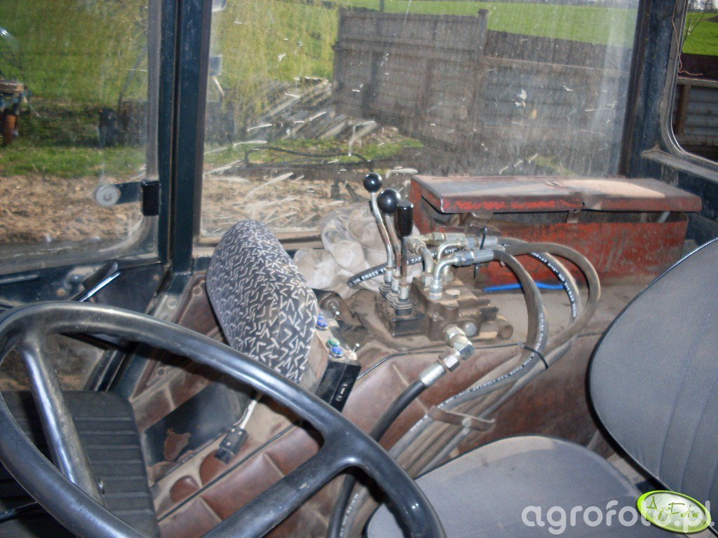

antonio86 39 Opublikowano 10 Maja 2010 Mam takie pytanie gdzie w c-360 podłączyć rozdzielacz,żeby było w nin cały czas cisnienie? tzn zeby nietrzeba było trzymac tej wajchy od kipra? Odnośnik do komentarza https://www.agrofoto.pl/forum/gallery/image/217530-rozdzielacz-od-tura/#findComment-478919
Jozeph 0 Opublikowano 10 Maja 2010 Jak podłączyłeś rozdzielacz pod wyjście hydrauliczne? Odnośnik do komentarza https://www.agrofoto.pl/forum/gallery/image/217530-rozdzielacz-od-tura/#findComment-478927
wieslawek 7 Opublikowano 10 Maja 2010 antonio86 - trzeba zrobić sobie zapadkę na dźwigni iwtedy nie będziesz musiał jej trzymać (podłączyć inaczej bez przeróbek chyba się nie da) Odnośnik do komentarza https://www.agrofoto.pl/forum/gallery/image/217530-rozdzielacz-od-tura/#findComment-478944
rafal4610 162 Opublikowano 10 Maja 2010 antonio86 gdzieś wcześniej w wynalazkach i udoskonaleniach jest jak podłączyć rozdzielacz w c360;) Odnośnik do komentarza https://www.agrofoto.pl/forum/gallery/image/217530-rozdzielacz-od-tura/#findComment-478946
arek116 3 Opublikowano 10 Maja 2010 nie ma innej opcji podłączenia chyba że założysz sobie osobną hydraulike do tura. Odnośnik do komentarza https://www.agrofoto.pl/forum/gallery/image/217530-rozdzielacz-od-tura/#findComment-479071
Ursusc385 1799 Opublikowano 11 Maja 2010 Jest opcja ja o tym myślałem Pod spodem w tym dekielku powinna być wkręcona sruba na klucz imbus, we wszystkich c-360 tego nie ma, ja mam tylko w 2 c-360 to, a w 3 nie. I w ten otwór się wkręca przewód od zasilania tura, ale wtedy jest on narazony na urwanie o coś :unsure: Ale da rade, wtedy już rozdzielacz ciągnika tak szybko nie siada Odnośnik do komentarza https://www.agrofoto.pl/forum/gallery/image/217530-rozdzielacz-od-tura/#findComment-479441
