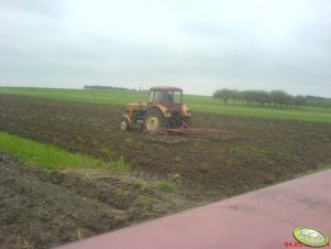

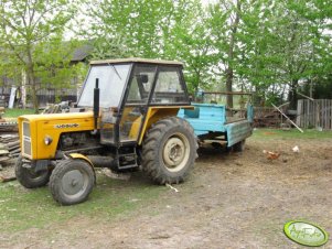

grzesiu09091987 12 Opublikowano 5 Maja 2010 Nie za dużo tych belek jak na Ususa?. Po dłuższej pracy możesz spodziewać się zużytych łożysk na czopie piasty(duże tarcie) a także tulejek na zwrotnicy. Odnośnik do komentarza https://www.agrofoto.pl/forum/gallery/image/216426-uirsus-c-4011-3p/#findComment-475793
djvtec 0 Opublikowano 5 Maja 2010 C-4011 3P?? :blink: Odnośnik do komentarza https://www.agrofoto.pl/forum/gallery/image/216426-uirsus-c-4011-3p/#findComment-475885
Radek82 0 Opublikowano 5 Maja 2010 Odpowiem za Damiana. C-4011 3P dokładnie tak, bo to jest ursus c-4011 , tylko ma wstawiony silnik 3P perkinsa. Ladnie idzie, jest szybszy od zwyklej 60 o jeden bieg mozna powiedziec. Kolo 35 km/h leci. Moze z gorki z wiatrem 40. @grzesiu, 3 belki na 60 to nic. Taka belka ile moze wazyć? 150 kg? to Sa 120 po prasie walcowej wiec wiecej nie waza. A jak sie kladzie piach czy obornik 60 to jest duzo wiecej na lyzce i ciagnik wytrzymuje. Ja np. swoja 60 z turem przerzucam rocznie okolo 300 ton obornika 2 razy, bo na przyczepe a potem z pola na rozrzutnik. Do tego dochodzi sloma w belach i sianokiszonka. I mam tura juz z 7 lat, od 4 ma tyle roboty co pisalem wyzej, i jeszcze przy lozyskach nic nie robilem. Z reszta jak przelozylem kola przednie z 18" na 16" jakies 8 lat temu, to nigdy do nich nie zagladalem. I jest git. A na 18" tura nie mialem i sie robilo nieraz 2 razy w roku lozyska. Odnośnik do komentarza https://www.agrofoto.pl/forum/gallery/image/216426-uirsus-c-4011-3p/#findComment-475888
