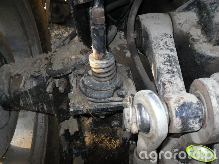

taki troszke podniesiony komfort :lol:
pawlus224 2674 Opublikowano 1 Kwietnia 2010 Dało to cos ? od czego zastosowałes spręzynę? Odnośnik do komentarza https://www.agrofoto.pl/forum/gallery/image/208075-ursus-1224/#findComment-456388
yogi 23 Opublikowano 1 Kwietnia 2010 troche daje nieszarpie tak kabiną tylko miękko chodzi a spreżyny znalazłem n złomie Odnośnik do komentarza https://www.agrofoto.pl/forum/gallery/image/208075-ursus-1224/#findComment-456400
Henius91 1726 Opublikowano 1 Kwietnia 2010 z przodu tez masz sprezyny?? jesli kabina sie rusza to nie wyhaczaja Ci sie te dzwigienki od wlacznania WOM, zolwia i gazu recznego?? bo jak u siebie podniose kabine to sie wyhacza zawsze... Odnośnik do komentarza https://www.agrofoto.pl/forum/gallery/image/208075-ursus-1224/#findComment-456435
yogi 23 Opublikowano 1 Kwietnia 2010 nie z przodu są tylko po 4 podkładki nic sie niewychacza tylko musiałem dzwignie womu podgjąć (ta pod siedzeniem) bo nieszło włączyć Odnośnik do komentarza https://www.agrofoto.pl/forum/gallery/image/208075-ursus-1224/#findComment-456510
