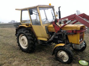

Jak wybić ten wałek ?? Może ktoś z was go wyjmował i wie . Prosze o pomoc
paatrykk 0 Opublikowano 20 Marca 2010 po odkręceniu tych dekielków bierzesz deskę przykładasz do sworznia i walisz młotkie musi zejść najwyraźniej się zapiekło Odnośnik do komentarza https://www.agrofoto.pl/forum/gallery/image/205019-ursus-c-360/#findComment-448910
paatrykk 0 Opublikowano 20 Marca 2010 po odkręceniu tych dekielków bierzesz deskę przykładasz do sworznia i walisz młotkiem musi zejść najwyraźniej się zapiekło Odnośnik do komentarza https://www.agrofoto.pl/forum/gallery/image/205019-ursus-c-360/#findComment-448911
adeq15 6 Opublikowano 20 Marca 2010 Mylisz się on jest zabezpieczony za tym korkiem z tyłu Odnośnik do komentarza https://www.agrofoto.pl/forum/gallery/image/205019-ursus-c-360/#findComment-448920
Gateway 0 Opublikowano 20 Marca 2010 Ten korek odkręcałem i wykręciłem tam takiego sztywta i nic Odnośnik do komentarza https://www.agrofoto.pl/forum/gallery/image/205019-ursus-c-360/#findComment-448929
paatrykk 0 Opublikowano 20 Marca 2010 Mylisz się on jest zabezpieczony za tym korkiem z tyłu dokładnie nie pamiętam co i jak bo to tata rozbierał ale wiem że tak lekko się nie wysuwało!!!!! Odnośnik do komentarza https://www.agrofoto.pl/forum/gallery/image/205019-ursus-c-360/#findComment-448976
miszka31 31 Opublikowano 20 Marca 2010 po co to rozbierasz? Odnośnik do komentarza https://www.agrofoto.pl/forum/gallery/image/205019-ursus-c-360/#findComment-449112
piotrz 0 Opublikowano 20 Marca 2010 Aby wybić tuleję wałka skrętnego w celu wymiany oringów należy wykręcić śrubkę która znajduje się od strony wewnętrznej podnośnika. Aby ułatwić do niej dostęp należy odkręcić ramiona i wybić wał podnośnika. Dostęp do śrubki jest dość trudny. Przerabiałem to :blink: Odnośnik do komentarza https://www.agrofoto.pl/forum/gallery/image/205019-ursus-c-360/#findComment-449124
szubinska 27 Opublikowano 5 Października 2014 a czy tą srubkę widać od wewnątrz czy dopiero jak się wymontuje wał podnośnika ?, może jednak da się jakimś sposobem ją wykręcić bez wyjmowania wału ? pytam bo też mi cieknie z tych oringów i chciałbym to samemu zrobić Odnośnik do komentarza https://www.agrofoto.pl/forum/gallery/image/205019-ursus-c-360/#findComment-1590109
