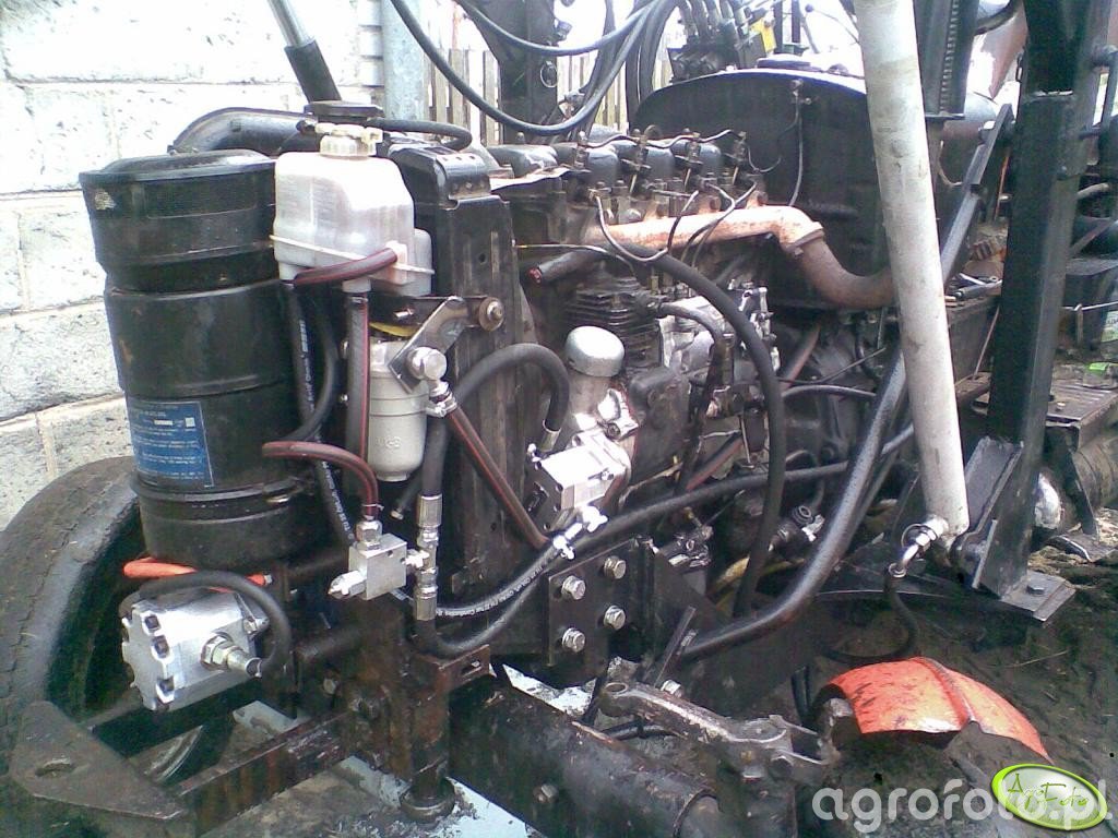

kevin25 185 Opublikowano 13 Marca 2010 ile dałeś za wspomaganie i jak się sprawuje?? Odnośnik do komentarza https://www.agrofoto.pl/forum/gallery/image/203232-ursus-c-360/#findComment-444012
miki1305 4 Opublikowano 14 Marca 2010 W dobrym miejscu tłok zamocowany , sworzeń główny dłużej pożyje. Odnośnik do komentarza https://www.agrofoto.pl/forum/gallery/image/203232-ursus-c-360/#findComment-444073
jakub16 122 Opublikowano 14 Marca 2010 Ty nie miałeś przypadkiem turbinki w nim? Gdzie się podziała ? Odnośnik do komentarza https://www.agrofoto.pl/forum/gallery/image/203232-ursus-c-360/#findComment-444118
MANIU1208 39 Opublikowano 14 Marca 2010 kevin25- wspomaganie jest po pierwszych testach i sprawuje się bardzo dobrze wyniosło mnie około 2 tyś. jakub16 - tak miał on turbinke ale padła i narazie nic nie kupiłem ale planuje wyskoczyc na szrot to może coś ciekawego znajde B) Odnośnik do komentarza https://www.agrofoto.pl/forum/gallery/image/203232-ursus-c-360/#findComment-444260
ursus12 2 Opublikowano 14 Marca 2010 ta duża pompa to od tura? Odnośnik do komentarza https://www.agrofoto.pl/forum/gallery/image/203232-ursus-c-360/#findComment-444322
MANIU1208 39 Opublikowano 14 Marca 2010 ta duża pompa to od tura? tak do tura i do obsługi hydrauliki zewnętrznej- wycinak, prasa Odnośnik do komentarza https://www.agrofoto.pl/forum/gallery/image/203232-ursus-c-360/#findComment-444339
lukash0 2 Opublikowano 14 Marca 2010 wylot pompy od wspomagania podłączony jest do tej kostki co to jest?? Odnośnik do komentarza https://www.agrofoto.pl/forum/gallery/image/203232-ursus-c-360/#findComment-444472
-U-R-S-U-S- 69 Opublikowano 14 Marca 2010 Z czego najlepiej wziasc naped pompy wspomagania zeby nie bylo zadnych skutkow ubocznych? Bo po przeczytaniu aukcji od tych 2 sprzedajacych juz popadlem w kalabanie podaje linki: http://www.allegro.pl/item902971066_wspomaganie_do_c360_c_360_c355_orbitrol_160_raty.html http://www.allegro.pl/item902971070_ursus_c_360_c_355_wspomaganie_kierownicy_orginalne.html http://www.allegro.pl/item940988717_pokrywa_rozrzadu_c360_c355_wspomaganie_ursus.html http://www.allegro.pl/item942837348_wspomaganie_kierownicy_c360_c4011_c355_c_360_ursus.html http://www.allegro.pl/item940987022_wspomaganie_kierownicy_c330_nowe_c_330_ursus.html napedu pompy na kardan raczej nie bede brac pod uwage, tylko planuje robic wspomaganie samemu i niewiem jaka pokrywe kupic z jakim umiejscowieniem pompy. Odnośnik do komentarza https://www.agrofoto.pl/forum/gallery/image/203232-ursus-c-360/#findComment-444531
MANIU1208 39 Opublikowano 14 Marca 2010 wylot pompy od wspomagania podłączony jest do tej kostki co to jest?? ta kostka to jest zawór przelewowy jest on ustawiony na 100 atm zamontowałem go dlatego że zawór przelewowy w orbitrolu ustawiony był na 140 atm a ta pompa nie powinna pracować na ciśnienu wyższym niż 100 atm gdyż grozi to jej szybszyn zużuciem Odnośnik do komentarza https://www.agrofoto.pl/forum/gallery/image/203232-ursus-c-360/#findComment-444543
MANIU1208 39 Opublikowano 14 Marca 2010 Z czego najlepiej wziasc naped pompy wspomagania zeby nie bylo zadnych skutkow ubocznych? Bo po przeczytaniu aukcji od tych 2 sprzedajacych juz popadlem w kalabanie podaje linki: http://www.allegro.pl/item902971066_wspomaganie_do_c360_c_360_c355_orbitrol_160_raty.html http://www.allegro.pl/item902971070_ursus_c_360_c_355_wspomaganie_kierownicy_orginalne.html http://www.allegro.pl/item940988717_pokrywa_rozrzadu_c360_c355_wspomaganie_ursus.html http://www.allegro.pl/item942837348_wspomaganie_kierownicy_c360_c4011_c355_c_360_ursus.html http://www.allegro.pl/item940987022_wspomaganie_kierownicy_c330_nowe_c_330_ursus.html napedu pompy na kardan raczej nie bede brac pod uwage, tylko planuje robic wspomaganie samemu i niewiem jaka pokrywe kupic z jakim umiejscowieniem pompy. moim zdaniem lepsza będzie pokrywa orginalna od ostrówka i wcale nie wyjdzie drożej niż ta kombinowana spawana Odnośnik do komentarza https://www.agrofoto.pl/forum/gallery/image/203232-ursus-c-360/#findComment-444550
