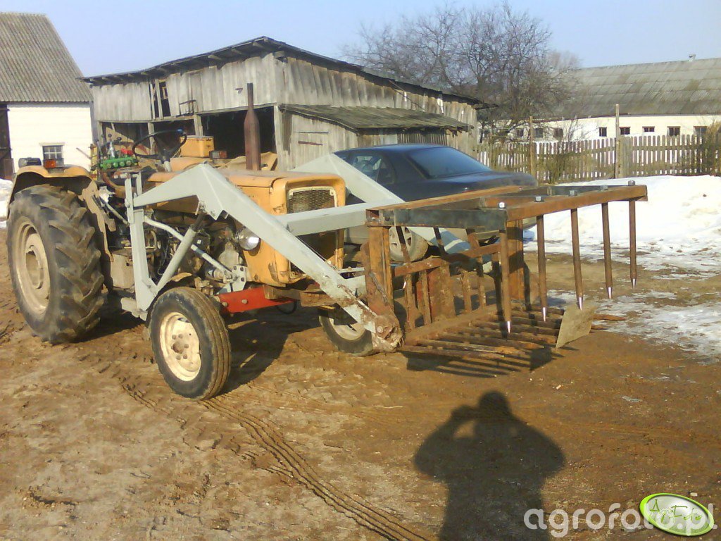

rafal4610 162 Opublikowano 13 Marca 2010 a gdzie masz siłownik do otwierania krokodyla? Odnośnik do komentarza https://www.agrofoto.pl/forum/gallery/image/202905-krokodyl-do-tura/#findComment-443305
farmerc330 0 Opublikowano 13 Marca 2010 na linkę będzie :lol: Odnośnik do komentarza https://www.agrofoto.pl/forum/gallery/image/202905-krokodyl-do-tura/#findComment-443592
pawlus224 2674 Opublikowano 14 Marca 2010 moze nie skonczony jeszcze a nie za ciezki jest ? Odnośnik do komentarza https://www.agrofoto.pl/forum/gallery/image/202905-krokodyl-do-tura/#findComment-444033
rutek22kret 0 Opublikowano 14 Marca 2010 nie jest jeszcze skończony będzie w tym tygodniu no i jeszcze pomalować trzeba :rolleyes: siłownik i uszy do niego i sworznie już są w garażu trzeba tylko przyspawać i podłączyć hydraulikę :rolleyes: brakuje siłownika do zamykania krokodyla a jeśli chodzi o cięzar to wbrew pozorom to nie jest ciężki można spokojnie samemu go przesuwać a po zapięciu do tura nie czuć wogóle że coś dźwiga :rolleyes: fakt że nowa pompa jest zetorowska Odnośnik do komentarza https://www.agrofoto.pl/forum/gallery/image/202905-krokodyl-do-tura/#findComment-444052
andrzej2110 535 Opublikowano 14 Marca 2010 Trochę chyba przesadziłeś z tym krokodylem :huh: Zęby powinny być podgięte trochę. Odnośnik do komentarza https://www.agrofoto.pl/forum/gallery/image/202905-krokodyl-do-tura/#findComment-444235
pawlus224 2674 Opublikowano 14 Marca 2010 Andrzej ma rację muszą byc podgięte bo inaczej pobierany materiał będzie stwarzał zbyt duże opory poprzeczne na zęby i mogą się giąć ... ale pewnie sam do tego dojdziesz Odnośnik do komentarza https://www.agrofoto.pl/forum/gallery/image/202905-krokodyl-do-tura/#findComment-444506
rutek22kret 0 Opublikowano 15 Marca 2010 tak sie zastanawiałem czy je podgiąć trochę ale widziałem tez proste zęby w krokodylach tych mniejszych, są one odkręcane tak ze jeśli bedzie trzeba to podegnę trochę, moze i trochę wyszedł za duży ale jak mierzyłem materiał na niego wydawał się nie za duży :rolleyes: ma 60 cm wysokości od dolnych zębów do górnej ramki i długości górna ramka ma 70 cm a szerokość standard 105cm :rolleyes: Odnośnik do komentarza https://www.agrofoto.pl/forum/gallery/image/202905-krokodyl-do-tura/#findComment-445237
