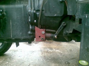

ursus12 2 Opublikowano 2 Marca 2010 w jaki sposób to zrobiłeś Odnośnik do komentarza https://www.agrofoto.pl/forum/gallery/image/200714-walek-wom-w-ursus-c-360/#findComment-436524
mieczorolny 5 Opublikowano 2 Marca 2010 O właśnie jak ? Odnośnik do komentarza https://www.agrofoto.pl/forum/gallery/image/200714-walek-wom-w-ursus-c-360/#findComment-436532
andrzej2110 535 Opublikowano 2 Marca 2010 Pomysłowe. Tam jest sprzęgło bo to końcówka od snopowiązałki jest. Wstawił dźwignie która rozłącza to sprzęgło. W ciągniku WOM pracuje ale końcówka się nie kreci. 5 za pomysł. Odnośnik do komentarza https://www.agrofoto.pl/forum/gallery/image/200714-walek-wom-w-ursus-c-360/#findComment-436542
Rafal29 9 Opublikowano 2 Marca 2010 Dokładnie tak jak andzej2110 napisał,w środku jest tuleja przesówna która łączy oba wałki rozwiązanie jak w 330 tylko na zewnatrz. Odnośnik do komentarza https://www.agrofoto.pl/forum/gallery/image/200714-walek-wom-w-ursus-c-360/#findComment-436552
piotr6340 0 Opublikowano 2 Marca 2010 Rafal29 a pasuje ta tuleja na frezy od wałka od ciągnika ? czy coś dorabiałeś i jeszcze jedno jak chodzi ciągnik np z kosiarkom rotacyj-nom to da się rozłączyć i z powrotem załączyć (czy się wszystko ładnie zgrywa ) Odnośnik do komentarza https://www.agrofoto.pl/forum/gallery/image/200714-walek-wom-w-ursus-c-360/#findComment-436569
basior2322 0 Opublikowano 2 Marca 2010 a do czego potrzebny właczony wom jezeli wałek ma sie nie krecić Odnośnik do komentarza https://www.agrofoto.pl/forum/gallery/image/200714-walek-wom-w-ursus-c-360/#findComment-436578
Rafal29 9 Opublikowano 2 Marca 2010 Tuleja pasuje ma takie same frezy,a z kosiarka wszystko zgrywa i chodzi leciutko bez zgrzytów a wyłączam nawet bez naciskania sprzegła. Odnośnik do komentarza https://www.agrofoto.pl/forum/gallery/image/200714-walek-wom-w-ursus-c-360/#findComment-436581
andrzej2110 535 Opublikowano 2 Marca 2010 Czyli sprzęgło wywaliłeś?? Myślałem ze zostało i możesz załączać WOM bez sprzęgła. No jedynie przy załączaniu było to słychać to sprzęgło. No chyba zeby wymienić je na cierne. Jutro może się przyjże tej końcówce bo mam jedno odkręcono na garażu. Odnośnik do komentarza https://www.agrofoto.pl/forum/gallery/image/200714-walek-wom-w-ursus-c-360/#findComment-436584
Rafal29 9 Opublikowano 2 Marca 2010 Tak sprzęgło przeciążeniowe wywaliłem , została tylko tuleja z frezami którą przesuwam. Odnośnik do komentarza https://www.agrofoto.pl/forum/gallery/image/200714-walek-wom-w-ursus-c-360/#findComment-436589
sosek xu li 4 Opublikowano 2 Marca 2010 a do czego potrzebny właczony wom jezeli wałek ma sie nie krecić Żeby sterować hydrauliką. Odnośnik do komentarza https://www.agrofoto.pl/forum/gallery/image/200714-walek-wom-w-ursus-c-360/#findComment-436590
andrzej2110 535 Opublikowano 2 Marca 2010 Ile dali byście za tako końcówkę ?? Może bym sprzedał to co jest odkręcona Odnośnik do komentarza https://www.agrofoto.pl/forum/gallery/image/200714-walek-wom-w-ursus-c-360/#findComment-436593
markpp 1 Opublikowano 2 Marca 2010 świetnie tylko żeby załączyć WOM i tak musisz rozłączyć(nacisnąć) sprzęgło. Ja miałem podobną wizję tylko, że moja bazowała na sprzęgle ciernym. A tak w ogóle to wielki ukłon przed Tobą robię, respekt względem Ciebie. Normalnie czuję się jak byś zrobił plagiat moich projektów modernizacji c-360 które mam jak na razie tylko głowie, tylko że ja mam jeszcze kilka fajnych planików ulepszenia tego topornego traktora. Pisz na pw to podzielę się z Tobą moją wyobraźnią. Co dwie głowy to nie jedna. Odnośnik do komentarza https://www.agrofoto.pl/forum/gallery/image/200714-walek-wom-w-ursus-c-360/#findComment-436599
Rafal29 9 Opublikowano 2 Marca 2010 @markpp niedługo już nie będe naciskał sprzęgła bo zamiast tej końcówki zakładam sprzęgło hydrauliczne. Odnośnik do komentarza https://www.agrofoto.pl/forum/gallery/image/200714-walek-wom-w-ursus-c-360/#findComment-436605
jarko12 1 Opublikowano 2 Marca 2010 Ja założysz hydrauliczne to sprzedaż mi to? Odnośnik do komentarza https://www.agrofoto.pl/forum/gallery/image/200714-walek-wom-w-ursus-c-360/#findComment-436622
markpp 1 Opublikowano 2 Marca 2010 kurczę tu się temat rozwinął znaczy się sprzęgło cierne dociskane siłowniczkiem hydraulicznym tak?? olej z układu hydraulicznego traktora czy na zasadzie sprzęgła napędu skrzyni jak masz przerobione?? @jarko12 to nie jest taka wielka rewelacja gdyż trzeba rozłączać sprzęgło jeśli się chce włączyć WOM ale i tak chylę czoła przed pionierem Odnośnik do komentarza https://www.agrofoto.pl/forum/gallery/image/200714-walek-wom-w-ursus-c-360/#findComment-436631
Rafal29 9 Opublikowano 2 Marca 2010 @markpp chcę założyc takie sprzęgło jakie mają większe ciagniki np.80tki,tylko trochę mniejsze. Odnośnik do komentarza https://www.agrofoto.pl/forum/gallery/image/200714-walek-wom-w-ursus-c-360/#findComment-436653
markpp 1 Opublikowano 2 Marca 2010 idealnie normalnie super będzie wtedy mi się taki pomysł uroił jak we wakacje śmigałem 2h ze samozbierającą i musiałem co chwilę wyłączać WOM i cofać znowu włączać i tak w kółko, a jak Farmerem śmigałem to tylko wajcha jak od ręcznego pach i ogień w szopie, tak samo na uwrociach w siewnikiem nawozu miód malina taka sprawa a więc czekam na efekty i sam coś będę kombinował jakiś rysunek ideowy może wykonam po szrotach pochodzę itp. Odnośnik do komentarza https://www.agrofoto.pl/forum/gallery/image/200714-walek-wom-w-ursus-c-360/#findComment-436675
Rafal29 9 Opublikowano 2 Marca 2010 Ja takie sprzęgiełko już posiadam i jest ono ze skrzyni automatycznej jakiegos samochodu tylko musze je troche przerobic. Znalazłem je na złomie za pare groszy. Odnośnik do komentarza https://www.agrofoto.pl/forum/gallery/image/200714-walek-wom-w-ursus-c-360/#findComment-436680
