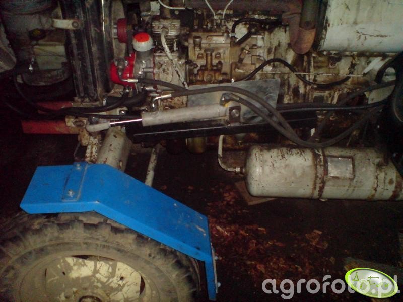

agro1991 237 Opublikowano 2 Marca 2010 ile masz obrotow kierownica z L->P i P->L? Odnośnik do komentarza https://www.agrofoto.pl/forum/gallery/image/200713-wspomaganie-ukladu-kierowniczego-ursus-c-360/#findComment-436516
mieczorolny 5 Opublikowano 2 Marca 2010 Jeszcze nie liczyłem bo wczoraj dopiero zamontowane przy najbliższej okazji sprawdzę. Odnośnik do komentarza https://www.agrofoto.pl/forum/gallery/image/200713-wspomaganie-ukladu-kierowniczego-ursus-c-360/#findComment-436526
Dodi 575 Opublikowano 2 Marca 2010 Wspomaganie założyłeś z myślą o turze?? Odnośnik do komentarza https://www.agrofoto.pl/forum/gallery/image/200713-wspomaganie-ukladu-kierowniczego-ursus-c-360/#findComment-436677
slawek3220 674 Opublikowano 2 Marca 2010 pasowało wszystko na tip top Odnośnik do komentarza https://www.agrofoto.pl/forum/gallery/image/200713-wspomaganie-ukladu-kierowniczego-ursus-c-360/#findComment-436726
bezeta10 11 Opublikowano 2 Marca 2010 Jaką masz pompe widze , ze podpietą pod rozrzad ale to nie jest taka jak w C-362 czy ostrówku jakiej wydajnosci? Interesuje mnie jaki zastosowałes orbitrol 80 ,100 czy 160 i jaką masz srednice tłoczyska? Jak sie sprawuje na tym łożysku? Odnośnik do komentarza https://www.agrofoto.pl/forum/gallery/image/200713-wspomaganie-ukladu-kierowniczego-ursus-c-360/#findComment-436732
agro1991 237 Opublikowano 2 Marca 2010 Jaką masz pompe widze , ze podpietą pod rozrzad ale to nie jest taka jak w C-362 czy ostrówku jakiej wydajnosci? Interesuje mnie jaki zastosowałes orbitrol 80 ,100 czy 160 i jaką masz srednice tłoczyska? Jak sie sprawuje na tym łożysku? pompa jest chyba od T25, kiedys sie rozgladałem i znalazłem na allegro taka sama jak sprzedaje gosciu to wspomaganie na allegro Odnośnik do komentarza https://www.agrofoto.pl/forum/gallery/image/200713-wspomaganie-ukladu-kierowniczego-ursus-c-360/#findComment-436770
mieczorolny 5 Opublikowano 2 Marca 2010 @Dodi Z myślą i to bardzo poważna do sianokosów muszę się wyrobić. @bezeta10 Troche inaczej niż w C 362 i ostrówku bo tu nie ma żądnych dodatkowych kół tylko napęd osiowo brany jest z pompy. Jaka pompa jest i orbitol to nie wiem bo to wszystko było z allegro brane. @slawek3220 Co do pasowania to w miare oki chodz zdarzało sie ze otwory były zle wywiercone i nie pasowało. @agro1991 co do sprawowania sie tej zabawki to napewno lzej sie kierownica kreci niz w Zefize mojego sasiada. Odnośnik do komentarza https://www.agrofoto.pl/forum/gallery/image/200713-wspomaganie-ukladu-kierowniczego-ursus-c-360/#findComment-436872
Dodi 575 Opublikowano 2 Marca 2010 I 3B zakładasz?? Odnośnik do komentarza https://www.agrofoto.pl/forum/gallery/image/200713-wspomaganie-ukladu-kierowniczego-ursus-c-360/#findComment-436876
mieczorolny 5 Opublikowano 2 Marca 2010 Tak 3B i mam już pompę 35 litrów . Odnośnik do komentarza https://www.agrofoto.pl/forum/gallery/image/200713-wspomaganie-ukladu-kierowniczego-ursus-c-360/#findComment-436882
Dodi 575 Opublikowano 2 Marca 2010 A to będziesz musiał trochę mocowanie tego wspomagania przerobić http://www.agrofoto.pl/forum/index.php?app=gallery&module=images§ion=viewimage&img=128973 I Na koła z tyłu załóż sobie po trzy talerze obciążników Odnośnik do komentarza https://www.agrofoto.pl/forum/gallery/image/200713-wspomaganie-ukladu-kierowniczego-ursus-c-360/#findComment-436892
mieczorolny 5 Opublikowano 2 Marca 2010 @Dodi.Dzięki za linka. Właśnie miałem się ciebie pytać jak ten odciąg od słupka idzie. Narazie i tak mocowania siłownika sa słabo przyspawane wiec jak bedzie tur to się przerobi. a co do obciążników to ma skrzynie z piachem o tura od trzydziestki Odnośnik do komentarza https://www.agrofoto.pl/forum/gallery/image/200713-wspomaganie-ukladu-kierowniczego-ursus-c-360/#findComment-436904
