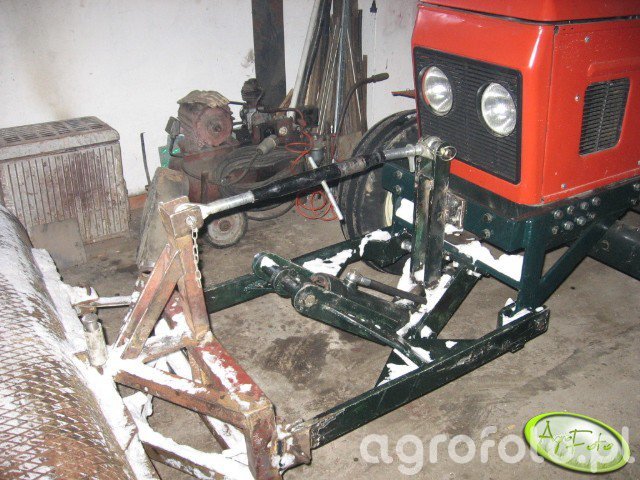

zetor6011 1 Opublikowano 18 Lutego 2010 No to tak pomysł wyszedł mi z głowy w listopadzie gdyż spadł śnieg. Nie chciało mi się już z łopata chodzić wiec postanowiłem zrobić do ciągnika tuza i pługa, jest on własnej roboty siedziałem z tatą przez 2 miesiące aż wreszcie wyjechał z garażu. Jest on wyposażony w 2 siłowniki podnoszenie całego pługa jak i skosu pługa, ma również rozdzielacz 3 sekcyjny z którego tylko 2 sekcje są wykorzystane. Wiadomo jak samoróbka to nie obyło się bez paru awarii np. wyskoczył siłownik z koszyka który uszkodził kolanko od węża hydraulicznego i wtedy wylało się 4 litry oleju, Odnośnik do komentarza https://www.agrofoto.pl/forum/gallery/image/197872-tuz-do-zetora/#findComment-427496

marcint19 3 Opublikowano 18 Lutego 2010 nom ciekawa sprawa ile on jest w stanie podnieś? da się założyć jakiś obciążnik? Odnośnik do komentarza https://www.agrofoto.pl/forum/gallery/image/197872-tuz-do-zetora/#findComment-427623
farmer7745 19 Opublikowano 18 Lutego 2010 Ciekawie wymyślone mocowanie siłownika. Jaki masz rozstaw ramion, bo to jest znormalizowane? Ładnie, ładnie, a poza pługiem można jeszcze wiele innych gadżetów powiesić. Odnośnik do komentarza https://www.agrofoto.pl/forum/gallery/image/197872-tuz-do-zetora/#findComment-427759
jarko12 1 Opublikowano 18 Lutego 2010 Łącznik centralny masz chyba zgięty. Odnośnik do komentarza https://www.agrofoto.pl/forum/gallery/image/197872-tuz-do-zetora/#findComment-427794
zetor6011 1 Opublikowano 19 Lutego 2010 siłownik ma udźwig 1,5 tony to myślę ze spokojnie podniesie Nawet myślę czy jakiejś maszyny nie zrobić na przód. Szerokość po miedzy ramionami wynosi 66cm a długość ramienia 90cm. Ogólna szerokość pługa to 2.10m. Centralka zgięta ponieważ jak się podnosiłem na tym pługu ale już jest prosta. Odnośnik do komentarza https://www.agrofoto.pl/forum/gallery/image/197872-tuz-do-zetora/#findComment-427846
antonio86 39 Opublikowano 19 Lutego 2010 a od czego masz siłowniki? Odnośnik do komentarza https://www.agrofoto.pl/forum/gallery/image/197872-tuz-do-zetora/#findComment-427912
Janek147 3 Opublikowano 19 Lutego 2010 Fajny wynalazek. Tylko musisz uważać żeby cięgien nie pogiąć. Odnośnik do komentarza https://www.agrofoto.pl/forum/gallery/image/197872-tuz-do-zetora/#findComment-428061
Gość Profil usunięty Opublikowano 20 Lutego 2010 Strasznie daleko ten płóg stoi od przednich kół niezazuca ci przodu ciągnika jak pchasz na bok Odnośnik do komentarza https://www.agrofoto.pl/forum/gallery/image/197872-tuz-do-zetora/#findComment-428514
zetor6011 1 Opublikowano 20 Lutego 2010 Ciągnika nie zarzuca . Wiem właśnie że te ramienia są za bardzo wysunięte do przodu byłem zmuszony założyć przeciw wagę bo kołem kręcił Odnośnik do komentarza https://www.agrofoto.pl/forum/gallery/image/197872-tuz-do-zetora/#findComment-428764
