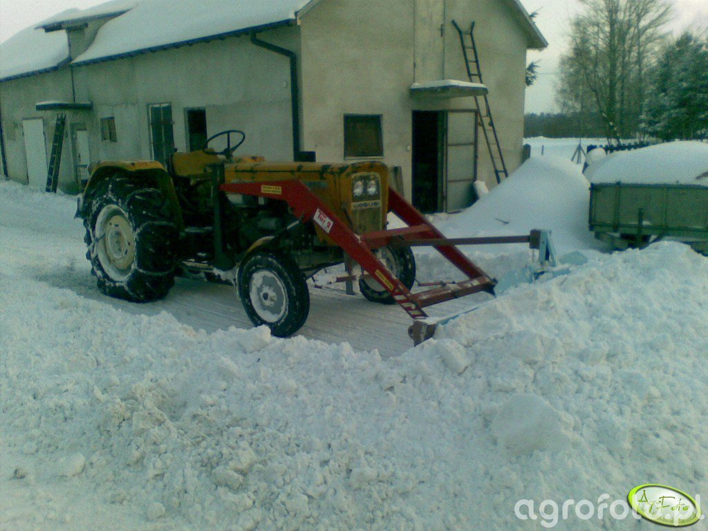

Witam mam kilka pytań:
1 jakie są wymiary pługa - szerokość i wysokość
2 czy da sie go przestawić po skosie i czy wtedy nie odpycha przodu w bok
3 czy rama tura mocno odczuwa obciążenie od śniegu
w pracy chcemy zrobić cos podobnego na tura do zetora 5340 tylko nasz byłby po skosie a zetorek ma około 2,20 m szerokości więc pług żeby go krył musiałby mieć chyba z 2,50 m

Ad 1. Wymiary szer. 300cm wys około 70cm
Ad 2. Jest przestawiany na skos przekoszenie zajmuje jakies 30sek. wystarczy wyjąć zawleczkę przepchnąć pług wspornik załozyc na bolec i załozyc zawleczkę. jak jest sporo sniegu to mi go znosi w lewą stronę cały ciagniik ale znalazłem sposób żeby nie znosiło, musze trzymać pług nad ziemią jakies 10cm, wtedy przednie koła są dociązone i nie znosi, potem robię poprawkę tego i do ziemi wtedy jest... ale jest to spowodowane tym ze lewa strona pluga dalek wystaje szerokoscią i długoscia, wiec sie robi w pewnym sensie dzwignia, jezeli był by lewa stroną równy z Ciągnikiem by go nie znosiło. jest idealny do poszerzania burt, burty usypuje na wysokość 150cm, Ciągnik ma w miarę lekko ja burty poszerzam na 5 biegu spokojnie jak jade drogą. proponuje Ci zrobić jak do odgarniania dróg to trojkąt z wywiniętym odkładem.
Ad 3. Tur nie dostaje bardzo po d*pie, oczywiśćie dostaje po d*pie w wyjątkach jak Ci wejdzie w ziemie i orasz, albo zawalisz w pieńka to polamiesz go, ale to tylko wtedy.
