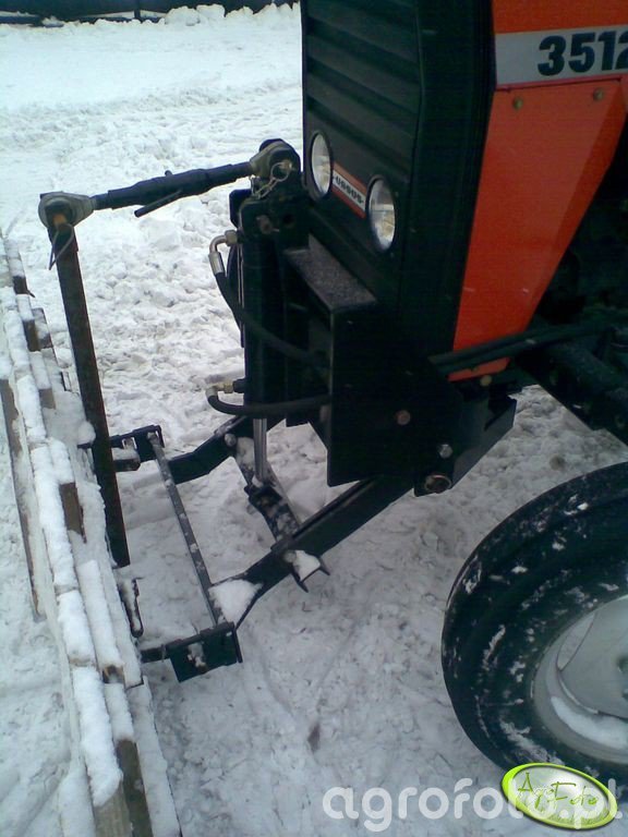

pawlus224 2673 Opublikowano 15 Lutego 2010 Coś takiego chodzi mi po głowie już od jesieni :rolleyes: Bardzo ładnie i solidnie to wygląda Odnośnik do komentarza https://www.agrofoto.pl/forum/gallery/image/197280-przedni-tuz-ursus-3512/#findComment-425366
andrzej2110 535 Opublikowano 15 Lutego 2010 Ja mam trochę inny pomysł. Mi zależny aby ramiona były ruchome w poziomie. Odnośnik do komentarza https://www.agrofoto.pl/forum/gallery/image/197280-przedni-tuz-ursus-3512/#findComment-425420
ursus3512tuz 0 Opublikowano 15 Lutego 2010 dlaczego chcesz mieć ruchome w poziomie Odnośnik do komentarza https://www.agrofoto.pl/forum/gallery/image/197280-przedni-tuz-ursus-3512/#findComment-425460
pavlotal 4 Opublikowano 15 Lutego 2010 jaki jest koszt wykonania takiego TUZ-a? Odnośnik do komentarza https://www.agrofoto.pl/forum/gallery/image/197280-przedni-tuz-ursus-3512/#findComment-425494
prorok 2611 Opublikowano 15 Lutego 2010 Elegancki pomysł i wykonanie.Jak wysoko on podnosi?Ile ten siłownik ma wysuwu? Sam myślę nad letnim zastosowaniem mojego mocowania do pługa.Mocowanie przy ciągniku już mam.Myślę teraz nad ramionami i jak to poskładać żeby w miarę wysoko podnosiło i było funkcjonalne.Myślałem nad cięgnami dolnymi od np. c-330 lub c-360(Kuzyn u siebie wymieniał i wywiózł na złom.Dowiedziałem się o tym po fakcie a byłyby jak znalazł) można by je było lekko zmodyfikować i myślę że zdały by egzamin,można by było zrobić odciągi z łańcuchów takich jak są z tyłu i można by było regulować go lekko na boki.Jak Myślicie działało by to? Odnośnik do komentarza https://www.agrofoto.pl/forum/gallery/image/197280-przedni-tuz-ursus-3512/#findComment-425559
andrzej2110 535 Opublikowano 15 Lutego 2010 Ja mam trochę inny pomysł. Mi zależny aby ramiona były ruchome w poziomie. po pierwsze chce zastosować cięgna jak z tyłu wiec do przypięcia musi być ruch. Po drugie maszyny nie zawsze majo taki sam rozstaw mocowań. Odnośnik do komentarza https://www.agrofoto.pl/forum/gallery/image/197280-przedni-tuz-ursus-3512/#findComment-425588
prorok 2611 Opublikowano 15 Lutego 2010 Widzę Andrzeju ,że mamy podobnego pomysła Tylko nie wiem czy oryginalne nie będą trochę za długie jak Myślicie? Ja myślałem zastosować całe cięgna wraz z wieszakami-ale to chyba było by zbędne. Tylko jak zamocować siłownik? Od dołu ,a w tym mocowaniu co teraz jest dać łącznik górny.Jak się zrobi pogoda to pościągam cięgna z tylnego Tuz i pomierzę. Odnośnik do komentarza https://www.agrofoto.pl/forum/gallery/image/197280-przedni-tuz-ursus-3512/#findComment-425609
andrzej2110 535 Opublikowano 15 Lutego 2010 Szlifierkę i spawarkę mam i umiem ich użyć wiec długość ramion to nie problem W ciapku mam wymienione końcówki. Były odcięte stare i dospawane nowe. ty możesz zrobić co podobnego do tego http://www.agrofoto.pl/forum/index.php?app=gallery&module=images§ion=viewimage&img=192618 u mnie patrzyłem na taki typ ale nie ma gdzie za zbyt zamontować siłownika z boku. Chciałbym aby nie blokować przedniego zaczepu. Ciekawe co z tego wyjdzie. Odnośnik do komentarza https://www.agrofoto.pl/forum/gallery/image/197280-przedni-tuz-ursus-3512/#findComment-425690
sebe1033 397 Opublikowano 16 Lutego 2010 andrzej2110 to Możesz dać siłownik jak w T 25 z boku w pionie Odnośnik do komentarza https://www.agrofoto.pl/forum/gallery/image/197280-przedni-tuz-ursus-3512/#findComment-425846
ursus3512tuz 0 Opublikowano 16 Lutego 2010 Andrzej powiem ci że ja wykorzystuje podnośnik tylko do dwóch rzeczy, natomiast nie wiem jakie ty chcesz maszyny jeszcze stosować że wymaga to przesówu poziomego, za wysoko to to nie podnosi a ciężkie maszyny to też obciążenie działające na przód ciągnika, ja nim podniosłem ok 400kg, nawet jeśli by to był jakiś agregat uprawowy to myślę że byłyby problemy z uciągiem. Odnośnik do komentarza https://www.agrofoto.pl/forum/gallery/image/197280-przedni-tuz-ursus-3512/#findComment-426109
