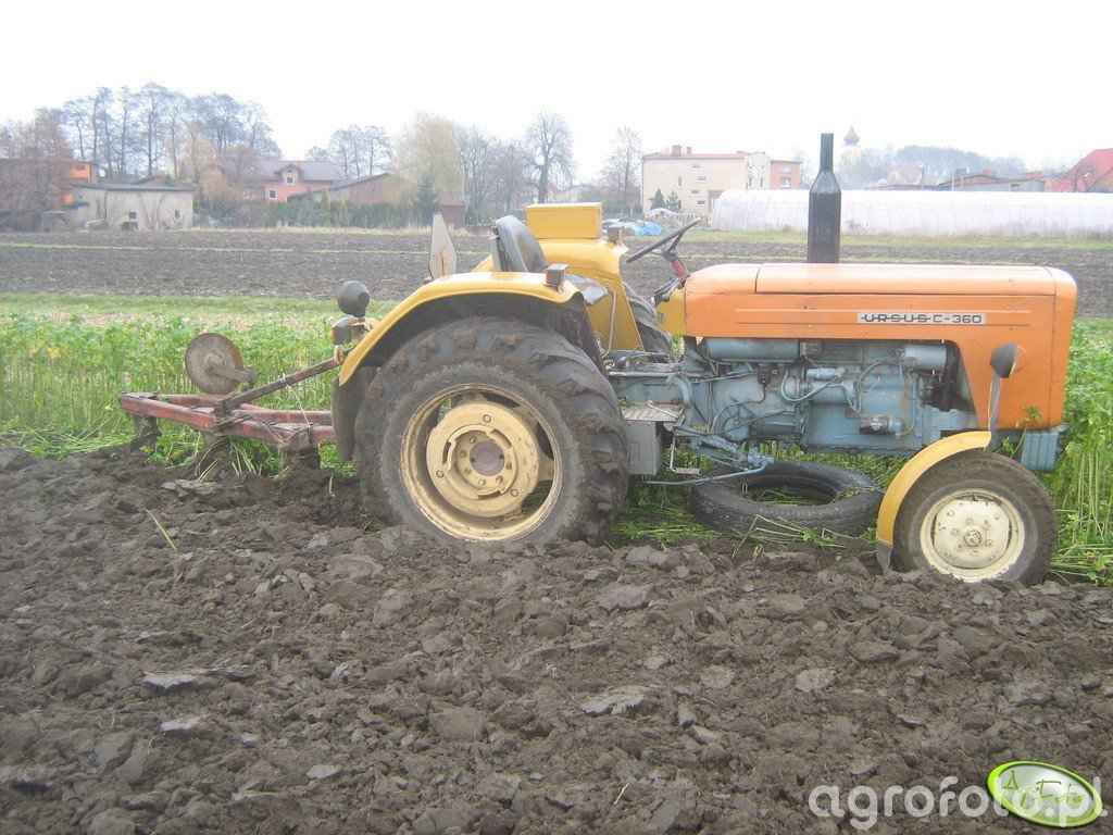

meteorek91 1 Opublikowano 3 Lutego 2010 Jak widać opona zdaje egzamin. Odnośnik do komentarza https://www.agrofoto.pl/forum/gallery/image/194591-ursus-c-360/#findComment-416445
Marcincho 106 Opublikowano 3 Lutego 2010 a jakie jest jej zadanie?? Odnośnik do komentarza https://www.agrofoto.pl/forum/gallery/image/194591-ursus-c-360/#findComment-416451
Krystianrolnik 7 Opublikowano 3 Lutego 2010 Ugniatanie poplonu przed pługiem. Odnośnik do komentarza https://www.agrofoto.pl/forum/gallery/image/194591-ursus-c-360/#findComment-416457
Matul 2 Opublikowano 3 Lutego 2010 Bez opony by się zapychał i nie przykrywał jak należy .. Odnośnik do komentarza https://www.agrofoto.pl/forum/gallery/image/194591-ursus-c-360/#findComment-416462
kozok92 1 Opublikowano 3 Lutego 2010 zapewne jest założona po to by wygniotła gorczyce ażeby ta lepiej dała się oborać Ps. nie odświeżyłem strony przed dodaniem komentarza i stąd ta moja powtórka w odpowiedzi Odnośnik do komentarza https://www.agrofoto.pl/forum/gallery/image/194591-ursus-c-360/#findComment-416464
karolbor1985 0 Opublikowano 3 Lutego 2010 można też łańcuchy przewiesic miedzy korpusami... ale kolegi pomysł też jest dobry... Odnośnik do komentarza https://www.agrofoto.pl/forum/gallery/image/194591-ursus-c-360/#findComment-416467
