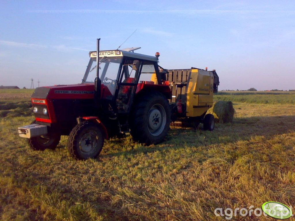

zetorturbo 11 Opublikowano 30 Stycznia 2010 jak Ci sie sprawuje prasa, byly jakies awarie? Odnośnik do komentarza https://www.agrofoto.pl/forum/gallery/image/193464-zetor-8011/#findComment-413103
ignac 0 Opublikowano 30 Stycznia 2010 prasa sprawuje sie bdb, oczywiscie ze byly awarie, jesli sie nie myle to wymienilem 3 lub 4 łożyska a to dlatego ze niema mozliwości ich smarowania oraz musialem jeden walek przenoszacy naped napawać ponieważ sie wyrobił no i oczywiście złączki sie wycieraja bo byly bardzo kiepskie jak ja kupilem teraz zakładam ze stali nierdzewnej i jest ok Odnośnik do komentarza https://www.agrofoto.pl/forum/gallery/image/193464-zetor-8011/#findComment-413128
binek 472 Opublikowano 30 Stycznia 2010 powiedz jak wygląda sprawa z łożyskami bo mam podobną tylko że czerwoną i pod koniec sezonu zaczęło odzywać się łożysko na walcu po którym biegną pasy, czy te łożyska są znormalizowane, czy jakieś nie typowe rozmiary z którymi mogą być problemy? Odnośnik do komentarza https://www.agrofoto.pl/forum/gallery/image/193464-zetor-8011/#findComment-413161
ignac 0 Opublikowano 30 Stycznia 2010 kolego ja nie mialem jeszcze zadnego problemu z kupnem łożysk, bierzesz stare na wzór i napewno dostaniesz tzn niewiem jak tam u ciebie ale u mnie niema problemu Odnośnik do komentarza https://www.agrofoto.pl/forum/gallery/image/193464-zetor-8011/#findComment-413168
