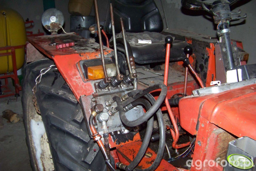

Pawel328 753 Opublikowano 28 Stycznia 2010 3 sekcje?? :huh: zrób zdjęcie z turem jak możesz :lol: Odnośnik do komentarza https://www.agrofoto.pl/forum/gallery/image/192963-rozdzielasz-hydrauliczny-w-t-25/#findComment-411381
slawek3220 674 Opublikowano 28 Stycznia 2010 widzę że doszedłeś do ładu z tym rozdzielaczem do tych węży załóż kolanka to nie będą tak wystawać i zamontój na błotnik będzie super wyglądać Odnośnik do komentarza https://www.agrofoto.pl/forum/gallery/image/192963-rozdzielasz-hydrauliczny-w-t-25/#findComment-411387
adam2290 1 Opublikowano 28 Stycznia 2010 a pompę to jaka masz ????? Odnośnik do komentarza https://www.agrofoto.pl/forum/gallery/image/192963-rozdzielasz-hydrauliczny-w-t-25/#findComment-411395
Piotruniu25 3797 Opublikowano 28 Stycznia 2010 Gdzie ty się wpiołeś tymi wężami? Odnośnik do komentarza https://www.agrofoto.pl/forum/gallery/image/192963-rozdzielasz-hydrauliczny-w-t-25/#findComment-411425
damiandazo 124 Opublikowano 28 Stycznia 2010 to tylko jest wszystko podłączone prowizorycznie żeby sprawdzić czy rozdzielacz działa . Działa więc jutro jadę zarobić końcówki węży i teraz muszę dokupić siłownik do przechyłu łyżki i dokończyć ramę Odnośnik do komentarza https://www.agrofoto.pl/forum/gallery/image/192963-rozdzielasz-hydrauliczny-w-t-25/#findComment-411580
damiandazo 124 Opublikowano 28 Stycznia 2010 a pompę to jaka masz ????? Pompa oryginalna Daje takie ciśnienie że te metalowe przewody na spawach puszczają muszę popuścić zawór bezpieczeństwa bo za bardzo wkręcony Jak założę gumowe przewody to się zobaczy Odnośnik do komentarza https://www.agrofoto.pl/forum/gallery/image/192963-rozdzielasz-hydrauliczny-w-t-25/#findComment-411585
S-Piotr 58 Opublikowano 28 Stycznia 2010 Nie szalej z ciśnieniem, szkoda pompy. Odnośnik do komentarza https://www.agrofoto.pl/forum/gallery/image/192963-rozdzielasz-hydrauliczny-w-t-25/#findComment-411741
damiandazo 124 Opublikowano 28 Stycznia 2010 Nie szalej z ciśnieniem, szkoda pompy. no tak i dlatego muszę popuścić zawór Myślałem założyć pompe od MTZ zamiast oryginalnej Zobaczę kiedy jak tam jest może by się jakąś flansze zrobiło wałek na pompie przerobiło i wtedy by śmigało wszystko (: Odnośnik do komentarza https://www.agrofoto.pl/forum/gallery/image/192963-rozdzielasz-hydrauliczny-w-t-25/#findComment-411935
adam2290 1 Opublikowano 29 Stycznia 2010 A da się jakoś podkręcić pompę bo moja jakoś słabo chodzi albo rozdzielacz jak tak to jak??? Odnośnik do komentarza https://www.agrofoto.pl/forum/gallery/image/192963-rozdzielasz-hydrauliczny-w-t-25/#findComment-412566
S-Piotr 58 Opublikowano 29 Stycznia 2010 Widziałem takie rozwiązanie że pompa była założona na WOM, a zbiornik oleju był jako balast na tylnym TUZ-ie, łączenie na szybko złączach, i mały traktorek dźwigał tyle co wielki traktor. Odnośnik do komentarza https://www.agrofoto.pl/forum/gallery/image/192963-rozdzielasz-hydrauliczny-w-t-25/#findComment-412793
damiandazo 124 Opublikowano 29 Stycznia 2010 to nie zależy tak dużo od pompy jaki ma udźwig a od zaworu bezpieczeństwa Pompa daje wystarczająco duże ciśnienie ze i z 1 t to bez najmniejszego problemu podniesie Odnośnik do komentarza https://www.agrofoto.pl/forum/gallery/image/192963-rozdzielasz-hydrauliczny-w-t-25/#findComment-412799
adam2290 1 Opublikowano 30 Stycznia 2010 a gdzie jest ten zawór i czy da sie go jakos przestawic???? Odnośnik do komentarza https://www.agrofoto.pl/forum/gallery/image/192963-rozdzielasz-hydrauliczny-w-t-25/#findComment-413034
damiandazo 124 Opublikowano 30 Stycznia 2010 a gdzie jest ten zawór i czy da sie go jakos przestawic???? on jest pod spodem rozdzielacza wystaje tak i jest taka nakrętka jak korek taka z 3 cm i to odkręc popuść kątre i śrubokrętem to wkręć tak żeby tylko załapać tą nakrętkę i powinien więcej dźwigać Odnośnik do komentarza https://www.agrofoto.pl/forum/gallery/image/192963-rozdzielasz-hydrauliczny-w-t-25/#findComment-413349
