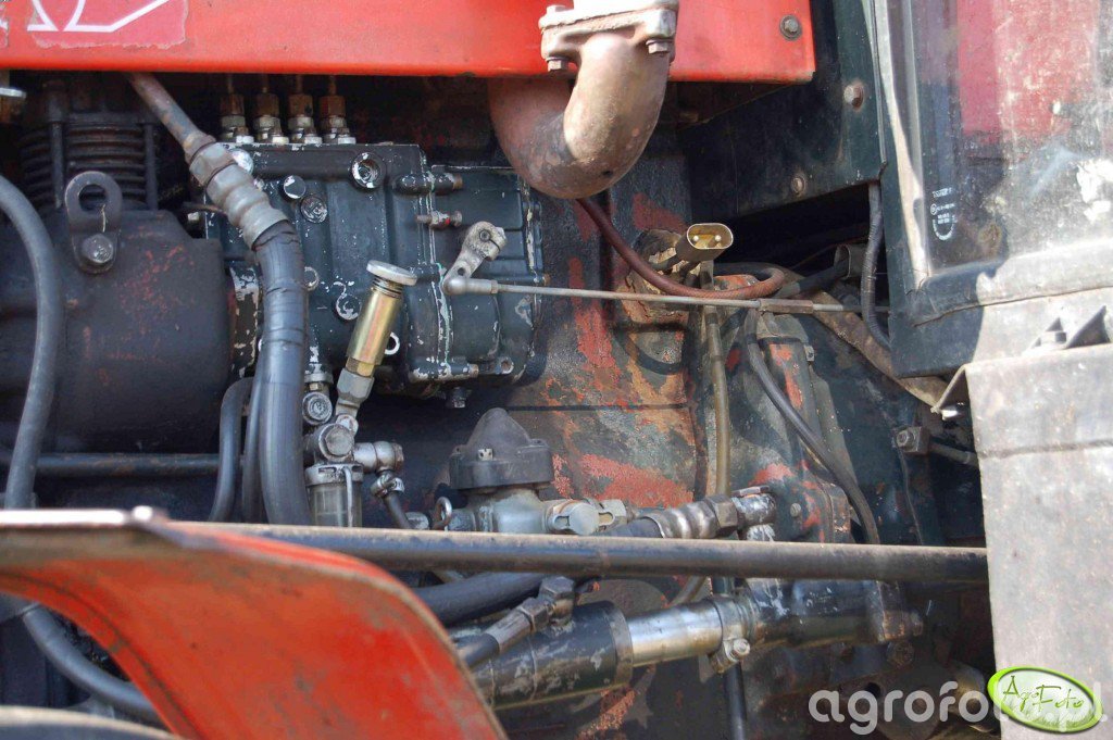

bialy2005 585 Opublikowano 27 Stycznia 2010 widze ze zamontowałes Pisałes ze masz turem a tu nie widze mocowania U ciebie to dostep cód miód malina JAk bys spojrzał u mnie w 7341 to porazka. akurat w tym mijscu leca przewody od orbitrola, do sprzegła i 2 paliwowe do zbiornika. mordowałem sie ze 3 godziny na mrozie -25st ale zamontowałem. Jutro bede pierwszy raz odpalał po zamontowaniu ale nie wiem czy w ogóle podłaczac bo ma byc -10st Odnośnik do komentarza https://www.agrofoto.pl/forum/gallery/image/192860-grzalka-w-zetorze/#findComment-411007
UlizanyZetor7745 1018 Opublikowano 27 Stycznia 2010 Mi zamarzło w odstojniku, ale wyjełem siatke co tan jest i nie zamarza :lol: Odnośnik do komentarza https://www.agrofoto.pl/forum/gallery/image/192860-grzalka-w-zetorze/#findComment-411059
UlizanyZetor7745 1018 Opublikowano 27 Stycznia 2010 Mi zamarzło w odstojniku, ale wyjełem siatke co tan jest i nie zamarza :lol: Odnośnik do komentarza https://www.agrofoto.pl/forum/gallery/image/192860-grzalka-w-zetorze/#findComment-411060
pavlotal 4 Opublikowano 27 Stycznia 2010 no teraz to poczujesz roznice. my w swoim mamy od kiedy pamietam wystarczy na godzinke podłaczyc i zetor pali na dotyk. pozdrawiam Odnośnik do komentarza https://www.agrofoto.pl/forum/gallery/image/192860-grzalka-w-zetorze/#findComment-411210
bialy2005 585 Opublikowano 27 Stycznia 2010 w odstojuniku jak ci wytraca sie parafina to daleko nie zajedziesz bo zaraz zapchaja ci sie filtry. Paliwo trzeba ogrzac lub zminic na lepsze Odnośnik do komentarza https://www.agrofoto.pl/forum/gallery/image/192860-grzalka-w-zetorze/#findComment-411238
paulus841 173 Opublikowano 27 Stycznia 2010 Co do paliwa to ja też miałem z tym problem. A w naszym kraju nie ma sosu w którym przy -30 nie wytrącała by się parafina. Ja wyupściłem paliwo ze zbiornika ogrzałem i na 50 litrów dolałem 4 litry benzyny. Teraz mam spokój. Odnośnik do komentarza https://www.agrofoto.pl/forum/gallery/image/192860-grzalka-w-zetorze/#findComment-411252
zetorturbo 11 Opublikowano 27 Stycznia 2010 tez mam taka grzalke od kiedy pamietam ale jej nie uzywam :lol: Odnośnik do komentarza https://www.agrofoto.pl/forum/gallery/image/192860-grzalka-w-zetorze/#findComment-411283
Cais 3 Opublikowano 28 Stycznia 2010 nigdy taka grzałka się nie zgubi, a czasami ułatwi życie Odnośnik do komentarza https://www.agrofoto.pl/forum/gallery/image/192860-grzalka-w-zetorze/#findComment-411696
arniormo 0 Opublikowano 28 Stycznia 2010 a czy w ursusie c360 też można w tym miejscu założyć?? Odnośnik do komentarza https://www.agrofoto.pl/forum/gallery/image/192860-grzalka-w-zetorze/#findComment-412030
dankam 1 Opublikowano 29 Stycznia 2010 w C-360 nie założysz grzałki bo w bloku silnika nie ma okienka do c-360 możesz zamontować grzałkę przepływowa http://www.allegro.pl/item903610718_grzalka_podgrzewacz_silnika_przelotowa.html lub coś z górnej półki http://www.otomoto.pl/index.php?sect=show&id=T1514416 lub zrobić ją samemu Odnośnik do komentarza https://www.agrofoto.pl/forum/gallery/image/192860-grzalka-w-zetorze/#findComment-412343
PROJEKTANT 0 Opublikowano 4 Lutego 2010 grzałka w zetorze piekna sprawa podłanczasz na godzine i pali bez problemu jak jezdziłem z świniami ustawialem czujnik czasowy na 1.5 gdziny przed wyjazden i wsiadałem i palił bez kłopotu Odnośnik do komentarza https://www.agrofoto.pl/forum/gallery/image/192860-grzalka-w-zetorze/#findComment-416770
