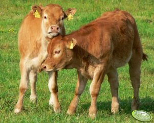

Miło na ciepłym piasku :lol:
  • Zaawansowany
  • miroM1984
  • 6 231
czy to jest wybieg dal krów? jakie tam jest podłoże zwykły piasek? jak z usuwaniem odchodów itp i jak długo one tam przebywają
pytam poniewaz mam dość ganiania po pastwiskach po całej wsi i chce sobie zrobić wybieg i rozgladam sie za ciekawymi rozwiazaniami szczególnie w zakresie zrobienia podłoża :)
