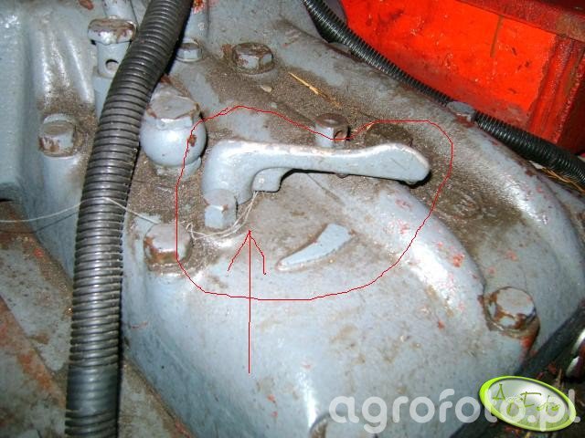

Wie ktoś do czego to może słóżyć
Rafal29 9 Opublikowano 24 Grudnia 2009 To jest dzwignia szybkości reakcji podnośnika. Ale w 3p tego nie powinno być! Odnośnik do komentarza https://www.agrofoto.pl/forum/gallery/image/186098-c-360-3p/#findComment-388031
jakub16 122 Opublikowano 24 Grudnia 2009 To jest podnośnik od Zetora Tą wajchą ustawiasz szybkość działania podnośnika tzn ilość przepływającego oleju. W razie czego mnie poprawcie Odnośnik do komentarza https://www.agrofoto.pl/forum/gallery/image/186098-c-360-3p/#findComment-388034
Rafal29 9 Opublikowano 24 Grudnia 2009 Taki podnośnik był w ursusie 4011, i jest w zetorze, ktoś musiał przełożyć podnośnik! Odnośnik do komentarza https://www.agrofoto.pl/forum/gallery/image/186098-c-360-3p/#findComment-388036
tommot003 0 Opublikowano 24 Grudnia 2009 Zgadza się bo to nie jest orginalny 3p Odnośnik do komentarza https://www.agrofoto.pl/forum/gallery/image/186098-c-360-3p/#findComment-388039
husar21 0 Opublikowano 24 Grudnia 2009 Oczywiste że służy do regulowania prędkości opuszczania i podnoszenia podnośnika Odnośnik do komentarza https://www.agrofoto.pl/forum/gallery/image/186098-c-360-3p/#findComment-388047
DarekD 70 Opublikowano 24 Grudnia 2009 Oczywiste że służy do regulowania prędkości opuszczania i podnoszenia podnośnika TYLKO PODNOSZENIA !!! Odnośnik do komentarza https://www.agrofoto.pl/forum/gallery/image/186098-c-360-3p/#findComment-388048
Vhalior2 66 Opublikowano 24 Grudnia 2009 ooo walsnie tylko do podnoszenia opuszcza normalnie mam takie cos w 40stce:) Odnośnik do komentarza https://www.agrofoto.pl/forum/gallery/image/186098-c-360-3p/#findComment-388057
Ursusc385 1799 Opublikowano 24 Grudnia 2009 Ja mam to w c-355 Odnośnik do komentarza https://www.agrofoto.pl/forum/gallery/image/186098-c-360-3p/#findComment-388079
mtz8223 0 Opublikowano 24 Grudnia 2009 tak zgadzam sie Odnośnik do komentarza https://www.agrofoto.pl/forum/gallery/image/186098-c-360-3p/#findComment-388086
paatrykk 0 Opublikowano 10 Marca 2010 właśnie wdać że to jest nie orginalne 3p bo ma oś okrągłą Odnośnik do komentarza https://www.agrofoto.pl/forum/gallery/image/186098-c-360-3p/#findComment-442224
