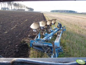

Dzisiejsze testy.
Pavel 12 Opublikowano 27 Listopada 2009 Na jaką szerokość ustawiony? Jak sobie ciągnik radził? Jakie wrażenia? Odnośnik do komentarza https://www.agrofoto.pl/forum/gallery/image/182118-overum-cx-4-skibowy/#findComment-375021
New1 17 Opublikowano 27 Listopada 2009 trzeba popracować nad ustawieniem .. http://www.agrimarket.fi/Koneet/Tyokoneet/Maanmuokkaus/Video_Overum-aurojen_esittely_ja_saato/ -tutaj możesz zaczerpnąć ciekawych inforamcji na temat ustawienia Overuma. Odnośnik do komentarza https://www.agrofoto.pl/forum/gallery/image/182118-overum-cx-4-skibowy/#findComment-375022
Damin180894 9 Opublikowano 27 Listopada 2009 jaka jest jego cena ? Odnośnik do komentarza https://www.agrofoto.pl/forum/gallery/image/182118-overum-cx-4-skibowy/#findComment-375024
majranjd 8 Opublikowano 27 Listopada 2009 Szału to to nie robi na razie. Ja miałem do kupienia za niecałe 60 tys brutto. (zabezp. non stop) Odnośnik do komentarza https://www.agrofoto.pl/forum/gallery/image/182118-overum-cx-4-skibowy/#findComment-375027
New1 17 Opublikowano 27 Listopada 2009 @majranjd sądzisz że lepiej byś to zaorał swoją unią ? A zobacz jaki perz to nawet chyba nieużytek.. Odnośnik do komentarza https://www.agrofoto.pl/forum/gallery/image/182118-overum-cx-4-skibowy/#findComment-375029
miszka31 31 Opublikowano 27 Listopada 2009 co do wrazeń,to szału nie było,pług nie wytarty,ciężko jak ... a co do szerokości to nie będe zmyślał kilka cm za kołem ciagnika, kolego New1 co jest nie tak? Odnośnik do komentarza https://www.agrofoto.pl/forum/gallery/image/182118-overum-cx-4-skibowy/#findComment-375030
michalk 22 Opublikowano 27 Listopada 2009 i jak oceniasz ten plug?? jesli chodzi o krycie to chyba szalu nie robi... :huh: Odnośnik do komentarza https://www.agrofoto.pl/forum/gallery/image/182118-overum-cx-4-skibowy/#findComment-375031
New1 17 Opublikowano 27 Listopada 2009 A to jest normalna ziemia orna czy jakiś odłóg ? Odnośnik do komentarza https://www.agrofoto.pl/forum/gallery/image/182118-overum-cx-4-skibowy/#findComment-375033
Gość Bobek_Farmer Opublikowano 27 Listopada 2009 Słabo kryje bo z tego ci widać, nie ma ścinaczy skib, poza tym przy głębszej orce takiego pola to nie wiem, czy Wasze pługi radziłyby by sobie jakoś powalająco. Odnośnik do komentarza https://www.agrofoto.pl/forum/gallery/image/182118-overum-cx-4-skibowy/#findComment-375042
New1 17 Opublikowano 27 Listopada 2009 Moj na nieużytku bez kroi i bez niczego tylko obracał i robił takie "garby" . No raczej każdy pług miałby problem na takiej ziemi. Może @miszka31 ustaw go na jakimś dobrym kawałku ziemi tak żeby równo było i wtedy tu przyjechać ? Odnośnik do komentarza https://www.agrofoto.pl/forum/gallery/image/182118-overum-cx-4-skibowy/#findComment-375047
majranjd 8 Opublikowano 27 Listopada 2009 Własnie, a dlaczego nie dali przedpłuzków jak nie ma scinaczy? Czy były, i robiły bałagan? A u Ciebie wystarczą kołki, czy testujesz jak często się scinają? Ps. Znam ból niewytartych odkładni. Odnośnik do komentarza https://www.agrofoto.pl/forum/gallery/image/182118-overum-cx-4-skibowy/#findComment-375053
miszka31 31 Opublikowano 27 Listopada 2009 ścinaczy brak,pole zaperzone, od żniw niczym nie uprawiane, wysoko skoszone i jeszcze mokro,25-30% poślizgu,cały czas praktycznie DF mi grał te swoje melodyjki. Odnośnik do komentarza https://www.agrofoto.pl/forum/gallery/image/182118-overum-cx-4-skibowy/#findComment-375076
iron 1041 Opublikowano 29 Listopada 2009 perz to cholerstwo trzyma jak szlag a jak mokro to wogóle. Odnośnik do komentarza https://www.agrofoto.pl/forum/gallery/image/182118-overum-cx-4-skibowy/#findComment-375688
prezesmax 4 Opublikowano 3 Grudnia 2009 może trochę mniej z czuba jak byś ustawił to by było lepiej ale jak się odkładnie wytrą to powinno być o wiele lepiej Odnośnik do komentarza https://www.agrofoto.pl/forum/gallery/image/182118-overum-cx-4-skibowy/#findComment-377459
marceli 0 Opublikowano 8 Grudnia 2009 mam overuma cx i swietny plug lekko orze i super kryje tylko moj ma scinacze!! kwestia ustawienia kolego i bedziesz zadowolony Odnośnik do komentarza https://www.agrofoto.pl/forum/gallery/image/182118-overum-cx-4-skibowy/#findComment-380271
wawer 0 Opublikowano 9 Stycznia 2010 Super sprzet Użytkuje tego typu pług tylko z odkładniami XXl o wiele lepiej przykrywa.. Odnośnik do komentarza https://www.agrofoto.pl/forum/gallery/image/182118-overum-cx-4-skibowy/#findComment-398003
Arek 220 Opublikowano 9 Lutego 2010 Z jaką prędkością jeździłeś ? Odnośnik do komentarza https://www.agrofoto.pl/forum/gallery/image/182118-overum-cx-4-skibowy/#findComment-420530
miszka31 31 Opublikowano 7 Marca 2010 mokro jak cholera było, 6-7 na godz lazł. Odnośnik do komentarza https://www.agrofoto.pl/forum/gallery/image/182118-overum-cx-4-skibowy/#findComment-440475
