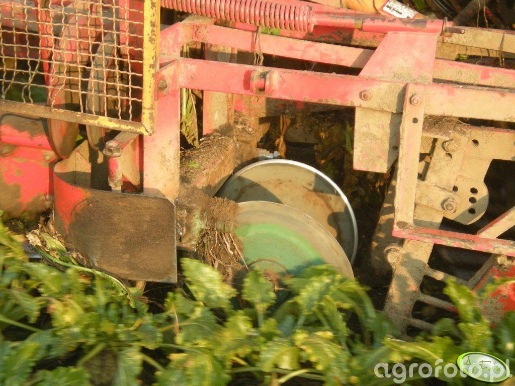

Przeróbka żeby nie gubił buraków
rom19 0 Opublikowano 7 Listopada 2009 jakie wrażenia? jest poprawa? bo taka jest prawda, że te "szczotki"wyrzucają dużo burakow... kroje od pługa wykorzytałeś? Odnośnik do komentarza https://www.agrofoto.pl/forum/gallery/image/178894-neptun/#findComment-365681
genekkkkk 3 Opublikowano 7 Listopada 2009 Wrażenia bardzo dobre nic nie gubi i nic się nie zapycha. Tak wykorzystałem kroje od pługa. Odnośnik do komentarza https://www.agrofoto.pl/forum/gallery/image/178894-neptun/#findComment-365699
tomek15h 115 Opublikowano 8 Listopada 2009 Czyli zdemontowałeś czyszczarkę i wstawiłeś tam kroje od pługa.Napewno ciągnik ma lżej,tylko mam pytanie czy nie idzie dużo resztek liści do zbiornika? Odnośnik do komentarza https://www.agrofoto.pl/forum/gallery/image/178894-neptun/#findComment-366009
genekkkkk 3 Opublikowano 8 Listopada 2009 Nie nie idzie a chodź by trafiały się pojedyncze to tak te buraki idą przez oczyszczarkę Odnośnik do komentarza https://www.agrofoto.pl/forum/gallery/image/178894-neptun/#findComment-366032
Ursus355i912 0 Opublikowano 10 Listopada 2009 Te talerze sprawdzają się tylko w określonych warunkach czyli wtedy kiedy ani sucho ani mokro.A mi sie nie sprawdzają ba mam mokro na polu:(Co sie dziwić jak co drugi dzień pada:( Odnośnik do komentarza https://www.agrofoto.pl/forum/gallery/image/178894-neptun/#findComment-367300
tomek15h 115 Opublikowano 13 Listopada 2009 U mnie też leje bez przerwy,2 ha udało mi się wykopać jak były przymrozki a reszta stoi do dziś i nie ma widoku na lepszą aurę.Sądzę ze te kroje sprawdzą sie lepiej w ciężkich warunkach niż oryginalny oczyszczacz.Też spróbuję zamontować u siebie te talerze. Odnośnik do komentarza https://www.agrofoto.pl/forum/gallery/image/178894-neptun/#findComment-368238
memphis54 1 Opublikowano 13 Listopada 2009 Kiedyś takie rozwiązanie było w Top Agrar w dziale wynalazki też przymierzaliśmy się do takiej przeróbki chociaz w zeszłym roku przerobiliśmy czyszczarkę wzdłużnie wiec nie gubi buraków. Możesz dodać jeszcze jakieś zdjęcia np. z góry?? pozdrawiam Odnośnik do komentarza https://www.agrofoto.pl/forum/gallery/image/178894-neptun/#findComment-368355
saherb 37 Opublikowano 17 Listopada 2009 Głównym "winowajcą" gubienia buraków rzeczywiście jest oczyszczacz rzędów. Skoro go usunąłeś, to jaki sens miało montować te talerze? Odnośnik do komentarza https://www.agrofoto.pl/forum/gallery/image/178894-neptun/#findComment-370569
genekkkkk 3 Opublikowano 21 Listopada 2009 te talerze są po to żeby nie ciągły się tam pojedyńcze listka Odnośnik do komentarza https://www.agrofoto.pl/forum/gallery/image/178894-neptun/#findComment-372382
