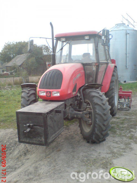

Ursus z obciążnikiem ok 500 kg (nie wiem dokładnie bo nie ważyłem)
Teraz mi przodu nie podrywa z agregatem uprawowo-siewnym :P
Witam mam pytanie jakiej szerokości masz agregat uprawowo siewny i jeśli to nie tajemnica to jakiej firmy i czy podnośnik daje radę pompa nie dostaje zbyt mocno.Pytam ponieważ mam zamiar kupić agregat uprawowo siewny do NH TD 72 konnego o udźwigu podnośnika 3 tony a widzę że twój ursus gabarytowo jest podobny.I jeszcze jedno pytanie czy na uwrociach podnosisz cały zestaw czy najpierw siewnik.Sorki za taką ilość pytań.Za odp. z góry dzięki.
Agregat jest firmy agro-masz z jednym podnośnikiem :( (jak będziesz taki kupował to weź z dwoma) ma szerokość 2,7 . Pompa za bardzo nie dostaje a gdy jadę na pole to siewnik podnoszę na max .
Wcześniej był mały problem z jazdą z załadowanym siewnikiem bo Ursus miał za lekki przód.
Teraz już co innego 400 kg betonu i ze 100 kg konstrukcji metalowej B)
