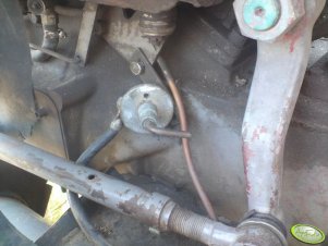

Koło do pługa od maluszka
Krystianrolnik 7 Opublikowano 26 Października 2009 Dodam ze za nowe chcieli ok 150 zł a tak troche roboty i mamy takie cos Odnośnik do komentarza https://www.agrofoto.pl/forum/gallery/image/177361-kolo-podporowe/#findComment-361293
Pablo16 131 Opublikowano 26 Października 2009 Ja już chyba z 5 lat na takim kole śmigam z moją dwójką no i ja mam je na łożyskach a Ty chyba na tulejkach . Odnośnik do komentarza https://www.agrofoto.pl/forum/gallery/image/177361-kolo-podporowe/#findComment-361385
Krystianrolnik 7 Opublikowano 26 Października 2009 Tak na tulejach ale jestem z niego bardzo zadowolony ;)a pług juz swoje ma zaorane i czeka mnie wymiana piersi i odkładnic pozdro ;} Odnośnik do komentarza https://www.agrofoto.pl/forum/gallery/image/177361-kolo-podporowe/#findComment-361395
kamyk86 4 Opublikowano 26 Października 2009 a ja mam od wiązałki ,jest może 5 cm niższe ale ośka pasuje idealnie i jest na łożyskach Odnośnik do komentarza https://www.agrofoto.pl/forum/gallery/image/177361-kolo-podporowe/#findComment-361533
Krystianrolnik 7 Opublikowano 26 Października 2009 Ja wpadłem na taki pomysł wyciołem cały bok i te oske wspawałem w koło od malucha i jest ok mzsle ze dobze wyszło najwazniejsze aby dobze spełniało swoje zadanie Pozdrawiam Odnośnik do komentarza https://www.agrofoto.pl/forum/gallery/image/177361-kolo-podporowe/#findComment-361581
Krystianrolnik 7 Opublikowano 27 Października 2009 Tylko był problem bo otwor do piasty w kole był za mały i trzeba było go troszeczke rozpiłowac heh Odnośnik do komentarza https://www.agrofoto.pl/forum/gallery/image/177361-kolo-podporowe/#findComment-361699
