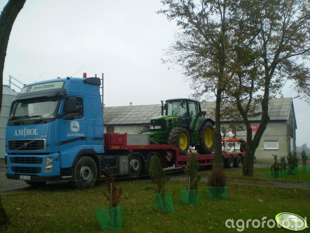

Kolejorz 3 Opublikowano 22 Października 2009 Nowy nabytek jeśli tak to gratulacje Z czym będzie chodził ? Jakie ma wyposażenie ? Odnośnik do komentarza https://www.agrofoto.pl/forum/gallery/image/176764-john-deere-6930-kuhn/#findComment-359892
mickas092 500 Opublikowano 22 Października 2009 To mi na demo wygląda Odnośnik do komentarza https://www.agrofoto.pl/forum/gallery/image/176764-john-deere-6930-kuhn/#findComment-359895
zbigi123 4 Opublikowano 22 Października 2009 Zgadza sie był na demonstracji, ale powiem wam ze 155km 4 skiby 160cm szeroko i jak przyszła mała górka i dobra glina, to prawie zgasł na C2 na zółwiu. Dopiero jak go na całośc zwezył to dopiero ruszył. Na tej górce maksymalnie 6km/h. Orał 26cm głęboko. Odnośnik do komentarza https://www.agrofoto.pl/forum/gallery/image/176764-john-deere-6930-kuhn/#findComment-359898
andrzej2110 535 Opublikowano 22 Października 2009 hmm kumpel ma 6620 i ciąga 4x50 kwerka Odnośnik do komentarza https://www.agrofoto.pl/forum/gallery/image/176764-john-deere-6930-kuhn/#findComment-359899
b0gdan 90 Opublikowano 22 Października 2009 to musisz mieć naprawdę zwięzłe gleby, bo nieźle jaśkowi dały popalić Odnośnik do komentarza https://www.agrofoto.pl/forum/gallery/image/176764-john-deere-6930-kuhn/#findComment-359900
zbigi123 4 Opublikowano 22 Października 2009 Ale na jakiej ziemi, miał być na tym pokazie 120km ale jak zobaczyli ziemie to przysłali 155km i sami byli w szoku ze nie daje rady. Szedł dopiero jak go zwęzył na maksa, ale i tak na górce miał cięzko. Całą orke robił na blokadzie bo nie mógł dać rady. Naprawde mnie rozczarował. Wkrótce bedzie film ale nie udało mi się złapać tego momentu jak zdechł. Warto nadmienić ze ta górka jest malutka. Odnośnik do komentarza https://www.agrofoto.pl/forum/gallery/image/176764-john-deere-6930-kuhn/#findComment-359901
mickas092 500 Opublikowano 22 Października 2009 Na 120 km to by im psikusa zrobił :lol: Odnośnik do komentarza https://www.agrofoto.pl/forum/gallery/image/176764-john-deere-6930-kuhn/#findComment-359902
zbigi123 4 Opublikowano 22 Października 2009 Niestety tu jeszcze nie widać tej gliny, bo glina zaczęła się dalej... Odnośnik do komentarza https://www.agrofoto.pl/forum/gallery/image/176764-john-deere-6930-kuhn/#findComment-359923
b0gdan 90 Opublikowano 22 Października 2009 fajny filmik, ode mnie 5/5 było Ziemia nie wygląda na ciężką, ale pod Twoimi zdjęciami przeczytałem że masz kawałki 4 klasy, a takowe bywają bardzo oporne. Ja u siebie na 170cm szerokości to miejscami do 4km/h schodziłem przy orce na 30cm, a jak wyszedłem z gliny to i 8-9 km/h było Tyle że mój ciągnik ma 96 KM, ale centralna blokada non stop włączona jest Odnośnik do komentarza https://www.agrofoto.pl/forum/gallery/image/176764-john-deere-6930-kuhn/#findComment-359935
tomacha001 5 Opublikowano 22 Października 2009 szału ten ciągnik nie robi on w tym pługu powinien isc jak burza z checia bym go przetestowao na górkach Odnośnik do komentarza https://www.agrofoto.pl/forum/gallery/image/176764-john-deere-6930-kuhn/#findComment-360159
Gość Bobek_Farmer Opublikowano 23 Października 2009 Heh ja mam taki kawałek, że poprzeniak to prawie beton, jak nie strzele ze sprzęgła i nie przydusze tych 20 metrów, to potem mam problem z ruszeniem. Szkoda, że nie DF nie ma PS. Odnośnik do komentarza https://www.agrofoto.pl/forum/gallery/image/176764-john-deere-6930-kuhn/#findComment-360177
imi 9 Opublikowano 24 Października 2009 znajoma firma i sprzęt który przez granice pracuje na ok 2000ha, zawsze na sezon są nowe ciżągniki a po sezonie sprzedają jako sprzęt po pokazowy a kto z przedstawicieli był Odnośnik do komentarza https://www.agrofoto.pl/forum/gallery/image/176764-john-deere-6930-kuhn/#findComment-360686
zbigi123 4 Opublikowano 24 Października 2009 Krzysztof Bełcik, czy jakoś tak. Odnośnik do komentarza https://www.agrofoto.pl/forum/gallery/image/176764-john-deere-6930-kuhn/#findComment-360719
Daniel215 1 Opublikowano 1 Listopada 2009 uuuuuuu słabiutko, myślałem że ten JD będzie latał z tym pługiem... a tu takie rozczarowanie... Taki john, przecież wszystko było ok, obciążniki miał, pług maleństwo ziemia nie taka straszna a tu takie coś :lol: nie wiadomo czy się śmiać czy jak Ja moim MF 3655 bym latał z tym pługiem... moc niby ta sama ale z tego co widze to inna praca, no ale może było coś nie tak... dodam że ja jak orze, v-max to 14 km/h, na glinach schodze do 7km/h (ale to musi być pożądna ziemia) wtedy traktor ciśgnie że aż w poprzek czasami stawia... a średnia pracy to 10km/h i tak starałem się utrzymywać (było najekonomiczniej) możecie ocenić (jakość orki jest fatalna bo pług dopiero co ustawialiśmy i pierwszy raz pacował z tym ciągnikiem także co do tego nie miejcie pretensji i nie komentujcie ) Odnośnik do komentarza https://www.agrofoto.pl/forum/gallery/image/176764-john-deere-6930-kuhn/#findComment-363614
