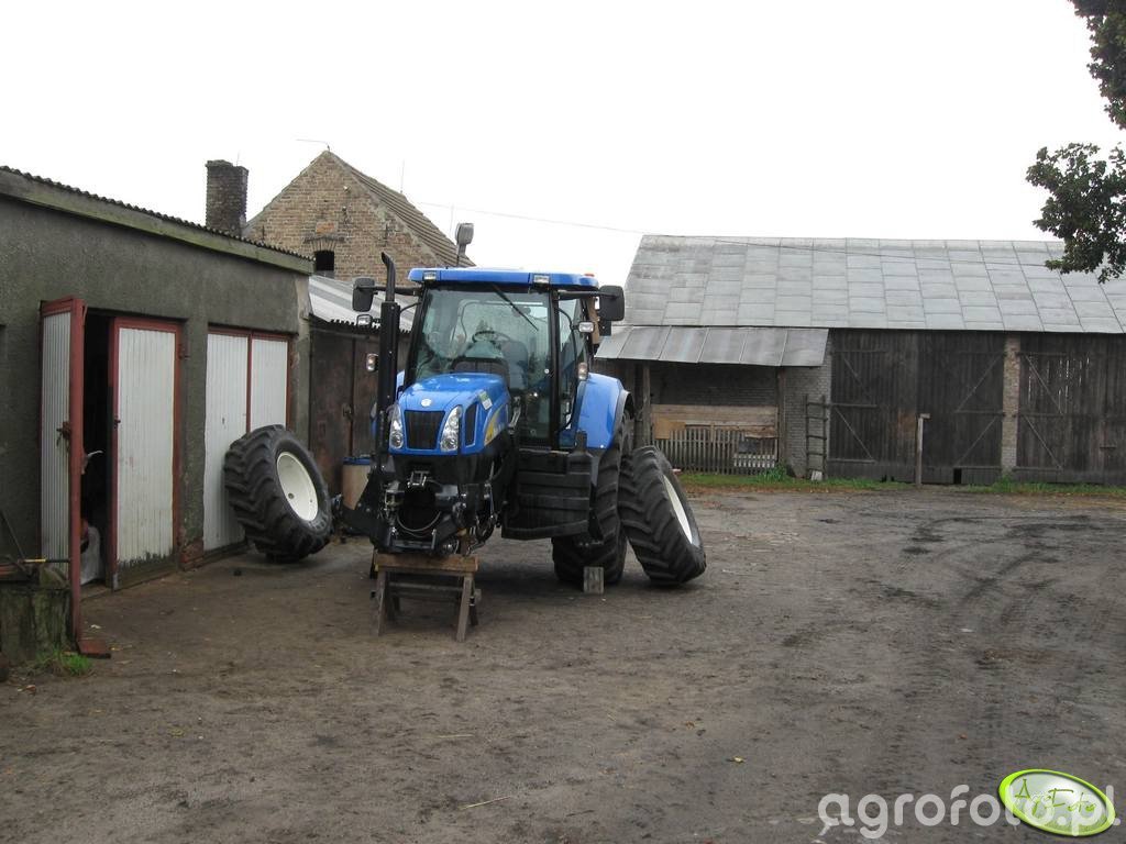

Jak to mechanik powiedział - jakby ktoś pytał to jest przegląd na 300h
Pavel 12 Opublikowano 2 Października 2009 a nie oficjalnie? Odnośnik do komentarza https://www.agrofoto.pl/forum/gallery/image/174254-nh-t6070-pc/#findComment-354537
strzechu 275 Opublikowano 2 Października 2009 Tez mam T6070 PC , co sie stalo ?? Odnośnik do komentarza https://www.agrofoto.pl/forum/gallery/image/174254-nh-t6070-pc/#findComment-354538
kubaguzik 323 Opublikowano 2 Października 2009 Z tego co widać to chyba cały przodek wyjęty Odnośnik do komentarza https://www.agrofoto.pl/forum/gallery/image/174254-nh-t6070-pc/#findComment-354540
Gość Bobek_Farmer Opublikowano 2 Października 2009 Też dołączam się do pytania. Odnośnik do komentarza https://www.agrofoto.pl/forum/gallery/image/174254-nh-t6070-pc/#findComment-354542
Piotruniu25 3820 Opublikowano 2 Października 2009 Dlaczego do servisu nie zaprowadziłeś? Odnośnik do komentarza https://www.agrofoto.pl/forum/gallery/image/174254-nh-t6070-pc/#findComment-354544
skrok18 1 Opublikowano 2 Października 2009 Problemy z mostem ?? Odnośnik do komentarza https://www.agrofoto.pl/forum/gallery/image/174254-nh-t6070-pc/#findComment-354550
kamieniak89 31 Opublikowano 2 Października 2009 W sumie to głupota, bo podkłada zabezpieczająca nakrętkę nie była dostatecznie zabezpieczona i puściła, no i jak poszedł luz na łożyska to zaczęło tarabanić.Awaria była w sobotę, ale że był to czas agroshow to serwis przyjechał w poniedziałek no i trzeba było wyjąć oś, bo te amortyzatorowane są składane w całości, a jak ją wyjeliśmy to doszliśmy do wniosku że lepiej zabrać ją do serwisu tam rozebrać zamówić części i złożyć, także oś na paletę i jazda. W sumie to pierwszy przypadek z tą osią w serwisie z Przytocznej, ale wielki plus dla nich bo zabierając oś w poniedziałek po południu w czwartek w południe ciągnik już jeździł, i co śmieszniejsze szybciej złożyliśmy ciągnik niż go rozbieraliśmy Odnośnik do komentarza https://www.agrofoto.pl/forum/gallery/image/174254-nh-t6070-pc/#findComment-354572
