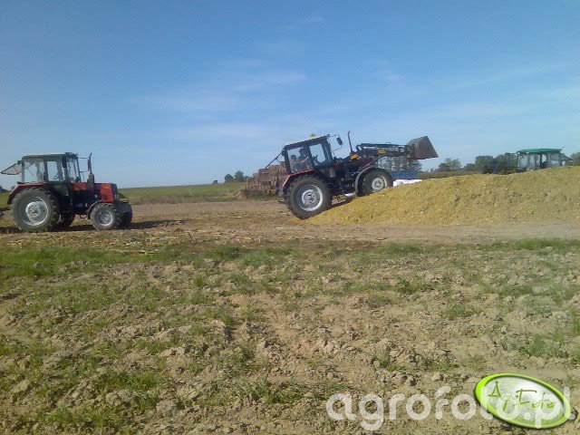

Hubert8245 24 Opublikowano 20 Września 2009 Mam takie pytanie. Czy w tym belarusie na krzyżaku nie strzela Ci sprzęgło przedniego napędu jak cofasz pod stromą górę? Odnośnik do komentarza https://www.agrofoto.pl/forum/gallery/image/171817-belarus-820-x3/#findComment-351407
caseIH1 2 Opublikowano 20 Września 2009 NIee ..Jesli ci popuszcza sprzeglo od napedu do wystarczy go troche podciagnac , 15 min roboty i przedni naped ciagnie idealnie ,,nie ma prawa popuscic . Odnośnik do komentarza https://www.agrofoto.pl/forum/gallery/image/171817-belarus-820-x3/#findComment-351460
Hubert8245 24 Opublikowano 21 Września 2009 Bo u mojego sąsiada w pronarze 82sa strzela strasznie i trzeszczy :blink: Operator czyli mój kolega mówił że to normalne w tych sprzęgłach :huh: Odnośnik do komentarza https://www.agrofoto.pl/forum/gallery/image/171817-belarus-820-x3/#findComment-351570
caseIH1 2 Opublikowano 21 Września 2009 Jesli bedzie tak stzesczalo dluzszy czas to sie tarczki spala . Odnośnik do komentarza https://www.agrofoto.pl/forum/gallery/image/171817-belarus-820-x3/#findComment-351641
rocknrollnik 35 Opublikowano 13 Stycznia 2010 a w jaki sposób je podciągnąć.co trzeba zrobic? mój nie trzeszczy ale już czasem nie chce kręcić zwłaszcza jak chcę cofnąć z kiszonką na turze podczas wyrywania z pryzmy.proszę o odpowiedż Odnośnik do komentarza https://www.agrofoto.pl/forum/gallery/image/171817-belarus-820-x3/#findComment-400367
adam01 0 Opublikowano 3 Stycznia 2011 wykręcasz wałek od napędu i dociągasz śrubę w podporze pośredniej Odnośnik do komentarza https://www.agrofoto.pl/forum/gallery/image/171817-belarus-820-x3/#findComment-596246
