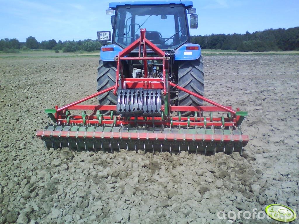

Taki mały bajer do lepszego kruszenia
Gość Bobek_Farmer Opublikowano 26 Sierpnia 2009 Trzeba było opuścić bardziej. ;P Oddziaływałby bardziej na wał, niż na cały agregat. Odnośnik do komentarza https://www.agrofoto.pl/forum/gallery/image/167789-obciaznik-na-agregat/#findComment-344576
narcin20 0 Opublikowano 26 Sierpnia 2009 Ale tak było dobrze bo wtedy pierwszy wał strunowy też kruszył i te unijne dawały rade, bo sa jak plastelina odginaja sie i nie wracają... Odnośnik do komentarza https://www.agrofoto.pl/forum/gallery/image/167789-obciaznik-na-agregat/#findComment-344583
Gość Bobek_Farmer Opublikowano 26 Sierpnia 2009 Jakie masz żeby S czy SV? Odnośnik do komentarza https://www.agrofoto.pl/forum/gallery/image/167789-obciaznik-na-agregat/#findComment-344589
narcin20 0 Opublikowano 26 Sierpnia 2009 A czy one sie rożnią :huh: . Bo ja sam nie wiem jakie tu są... Odnośnik do komentarza https://www.agrofoto.pl/forum/gallery/image/167789-obciaznik-na-agregat/#findComment-344597
rataj 4 Opublikowano 26 Sierpnia 2009 za dlugo czekales po orce i sie słabo rozbiło... trzeba było od razu wjezdzac w ten sam dzien co orałes albo na nastepny byloby znacznie lepiej... wiem bo tez mialem ten bol w tym roku... Odnośnik do komentarza https://www.agrofoto.pl/forum/gallery/image/167789-obciaznik-na-agregat/#findComment-344622
LukaszZduny 1 Opublikowano 26 Sierpnia 2009 Takie bryły to najlepiej z samego rana ida jak jest jeszcze rosa Odnośnik do komentarza https://www.agrofoto.pl/forum/gallery/image/167789-obciaznik-na-agregat/#findComment-344640
narcin20 0 Opublikowano 26 Sierpnia 2009 nie mowie że jest super rozbite ale w rzeczywistości na szczęście wygląda to trochę lepiej. w ten sam dzień na takiej glebie się nie da bo wszystko się oblepia ale fakt że na następny było by chyba lepiej. Odnośnik do komentarza https://www.agrofoto.pl/forum/gallery/image/167789-obciaznik-na-agregat/#findComment-344707
rataj 4 Opublikowano 27 Sierpnia 2009 no w porownaniu z tym co bylo to napewno lepiej to wyglada. ale jak nic za plugiem sie nie ciaga to nie ma na co czekac tylko na drugi dzien trzeba wjezdzac;] Odnośnik do komentarza https://www.agrofoto.pl/forum/gallery/image/167789-obciaznik-na-agregat/#findComment-344868
narcin20 0 Opublikowano 27 Sierpnia 2009 mam jeszcze 6ha takich ziem do orki to będzie okazja pojeździć na drugi dzień i zobaczymy co wyniknie. co do brył na zdj to na szczęście spadł dzisiaj deszcz i gleba jest idealna na siew. Odnośnik do komentarza https://www.agrofoto.pl/forum/gallery/image/167789-obciaznik-na-agregat/#findComment-344922
